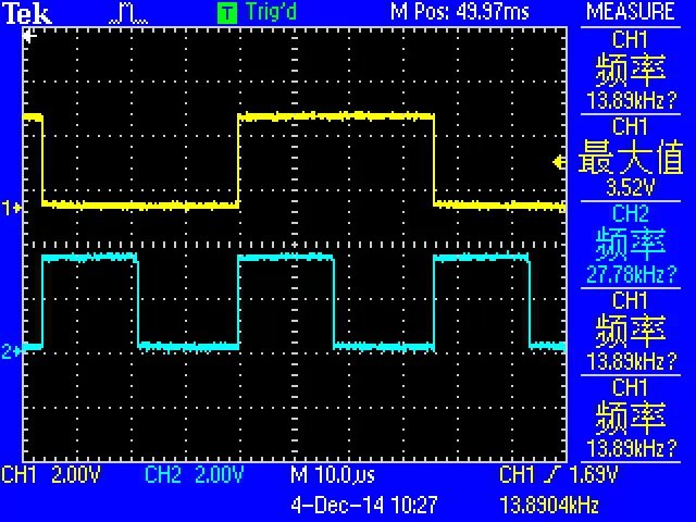

用STM32的一個定時器實現(xiàn)輸出兩路頻率1x、2x的方波

  TIM_DeInit(TIM3);                           //將TIM3寄存器設為缺省值
  TIM_TimeBaseStructure.TIM_Period=72-1;   //ARR的值,計數(shù)周期
  TIM_TimeBaseStructure.TIM_Prescaler=36-1;      //分頻  CK_INT=2MHz 36分頻
  TIM_TimeBaseStructure.TIM_CounterMode=TIM_CounterMode_Up; //向上計數(shù)模式
  TIM_TimeBaseInit(TIM3, &TIM_TimeBaseStructure);    //初始化定時器3
  //通道1
  TIM_OCInitStructure.TIM_OCMode = TIM_OCMode_Toggle  ;
   TIM_OCInitStructure.TIM_OutputState = TIM_OutputState_Enable; //輸出使能
  TIM_OCInitStructure.TIM_Pulse = 1-1 ;      //待捕獲比較寄存器的值  CRR
  TIM_OCInitStructure.TIM_OCPolarity = TIM_OCPolarity_High;    //高電平有效
  TIM_OC1Init(TIM3, &TIM_OCInitStructure);     //通道初始化
  TIM_OC1PreloadConfig(TIM3, TIM_OCPreload_Enable);  //預裝載使能
  //通道2
  TIM_OCInitStructure.TIM_OCMode = TIM_OCMode_PWM1  ;
  TIM_OCInitStructure.TIM_Pulse = 36-1 ;      //待捕獲比較寄存器的值  CRR
  TIM_OC2Init(TIM3, &TIM_OCInitStructure);     //通道初始化
  TIM3->CNT = 0;
  TIM_Cmd(TIM3, ENABLE);//打開定時器
