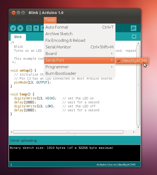

3. 找串口
windows下的驅(qū)動這一步,也難住過不少人吧。不過以我目前的經(jīng)驗,在 ubuntu 12.04 上,對 arduino uno 是“免驅(qū)”的,不需要任何額外的安裝,自動識別。而且確實整個系統(tǒng)安裝過程中,除了顯卡驅(qū)動這邊,需要額外 take care 一下(主要是因為沒開源),主板、聲卡、無線網(wǎng)卡(TP-WN722N )這些,都不需要特別照顧。這也比較容易理解,因為 linux 大量用在嵌入式開發(fā)領(lǐng)域么,自然天天和這些底層硬件打交道,相互都很熟悉吧~
串口可以在 /dev 文件夾內(nèi)找到?梢杂
$ ls /dev
來查看比較,根據(jù)芯片不同,可能叫“ttyACM0”,也可能叫“ttyUSB0”(因為USB轉(zhuǎn)串口所用的芯片不同),仔細(xì)比較一下,插入前后的不同,基本是這樣的名字。
能這樣出現(xiàn)提示,基本說明“驅(qū)動程序”也不用擔(dān)心了。
進(jìn)入 ADE,看看能不能正確顯示串口設(shè)備,以我的經(jīng)驗,第一次確實是不能。需要卸載掉 brltty 先。至于為什么,請參考 ladyada 的這篇文章
$ sudo apt-get remove brltty
卸載完畢后,重啟。
$ sudo reboot
然后,再打開 ADE,相信串口設(shè)備這一項就會亮起來了。
我用自己的本子實驗的時候,有出現(xiàn) USB3.0 不識別,但是2.0接口識別的情況。而錄制視頻的時候,又出現(xiàn)重啟后識別,但重新安裝 brltty 后依然識別的的情況,確實詭異,以目前的功力,還不敢去深究…… remove brltty 之后,USB3.0接口接的arduino,雖然可以識別出來,但是下載也不成功。所以,搞不清楚狀況的話,還是建議避開 USB3.0。
2012年5月23日更新:雖然之前一直有卸載掉 brltty,但是現(xiàn)在我又陸續(xù)把它裝回去了,發(fā)現(xiàn)沒有什么特別的影響,都還好識別。
4. 燒程序
一樣,燒寫經(jīng)典的 “hello, world” ,也就是 File\Examples\Basics\Blink 例程。在板型、串口號選擇正確的情況下,應(yīng)該是沒什么問題。
在視頻中出現(xiàn),燒寫程序完畢后,arduino不復(fù)位,程序不運行的情況,相信是因為使用了“公版” avrdude。因為 arduino 的 windows 程序包中的 avrdude 是有被 hacked 過,讓程序下載完成后自動復(fù)位。沒這個功能也不要緊,手動 reset 一下,程序就開始運行了。
2012年5月23日更新:可能我視頻中的電腦比較特別一點,我后來在本子以及另外一臺臺式機(jī),進(jìn)行同樣的下載測試,發(fā)現(xiàn)板子都會自動復(fù)位。所以各位朋友如果嘗試的話,還是注意觀察,靈活掌握為宜。
