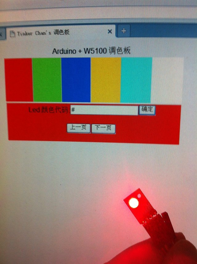

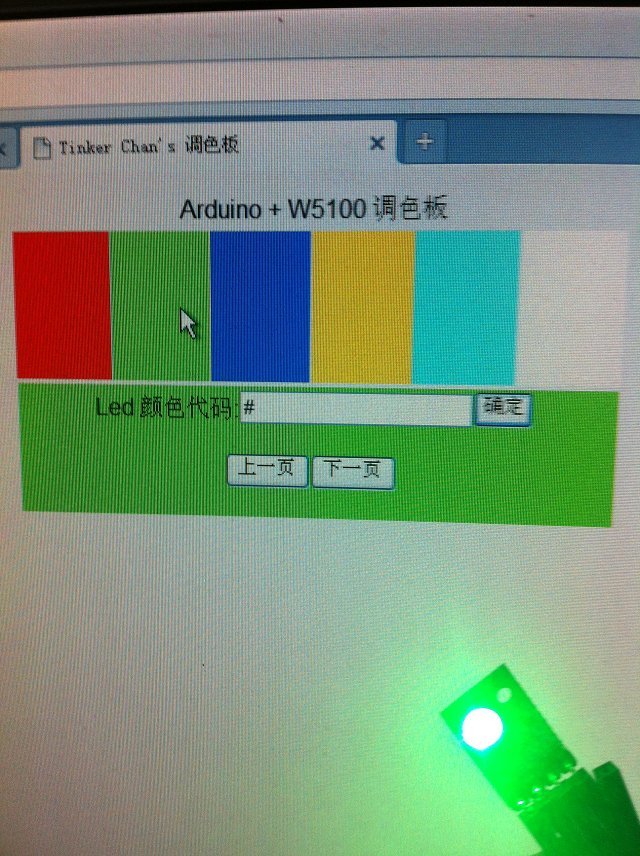

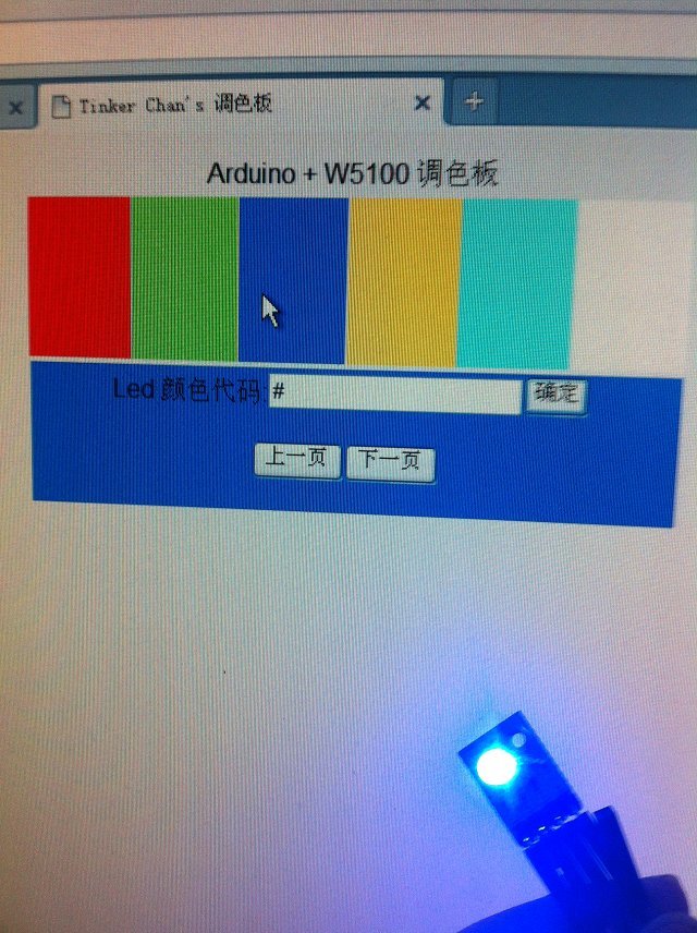

通過(guò)Arduino +W5100模塊,組合成WEB服務(wù)器,把網(wǎng)頁(yè)代碼發(fā)送到瀏覽器上,如果點(diǎn)擊調(diào)色板上的顏色色塊,利用POST發(fā)送顏色代碼值到Arduino上,Arduino通過(guò)分析代碼,把代碼轉(zhuǎn)換成PWM值輸出到對(duì)應(yīng)引腳。

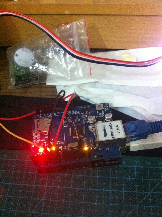

硬件很簡(jiǎn)單,兩塊板子堆疊+一個(gè)彩色LED模塊:
過(guò)程:
1、 直接把“精華”貼附的代碼燒進(jìn)去居然搞不定!W5100 得不到 IP!!
2、 悄悄把1815那臺(tái)電腦的IP綁定刪了,重新拉了根網(wǎng)線過(guò)來(lái),還是不行。!

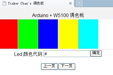

3、 最后還是變身碼農(nóng)形態(tài),把幾個(gè)代碼綜合了一下,順便把原來(lái)例程的網(wǎng)頁(yè)漢化了一下,就得到了這個(gè):
下面是幾個(gè)效果圖,用鼠標(biāo)直接點(diǎn)擊上邊的顏色色塊,則Arduino上的LED就會(huì)顯示相應(yīng)的顏色。除了圖片這幾個(gè)顏色外,還可以自己輸入顏色代碼按“確定”使LED生成顏色。
