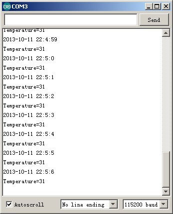

  Serial.print("Temperature=");  //這里是顯示溫度
  Serial.print(temperature);
  Serial.print('\n');
void loop()
  ReadDS3231();
  delay(1000);  //間隔1000ms(1000ms=1秒)循環(huán)一次。
