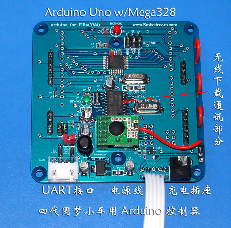

   控制板核心是 Arduino 控制器,使用Mega328P:
   從圖中可以看出,用無線通道代替了Arduino標(biāo)準(zhǔn)的USB轉(zhuǎn)UART接口,使通訊和程序下載均變?yōu)闊o線方式。

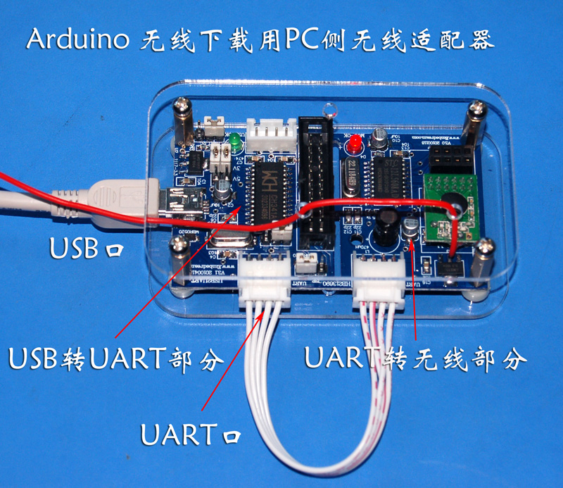

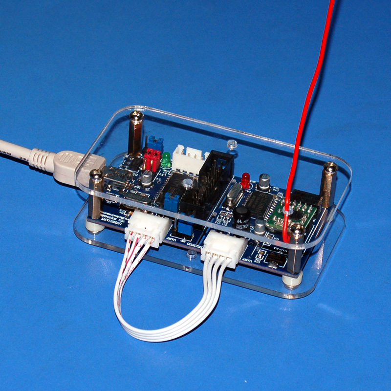

   PC側(cè)的無線適配器細(xì)節(jié)如下:
   可以看出,相當(dāng)于將原來的UART連線斷開,兩側(cè)各插入了一個無線模塊,是有線方式的UART連接變成無線方式。這對小車很重要,因為小車需要移動,拖著尾巴會大大降低使用體驗(yàn)。

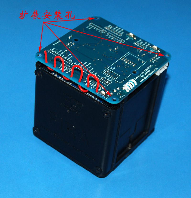

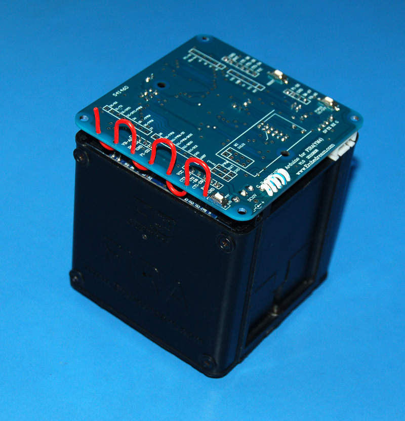

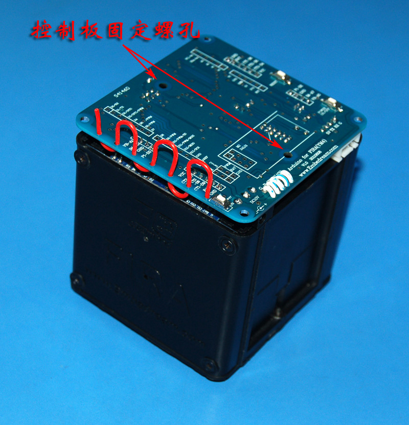

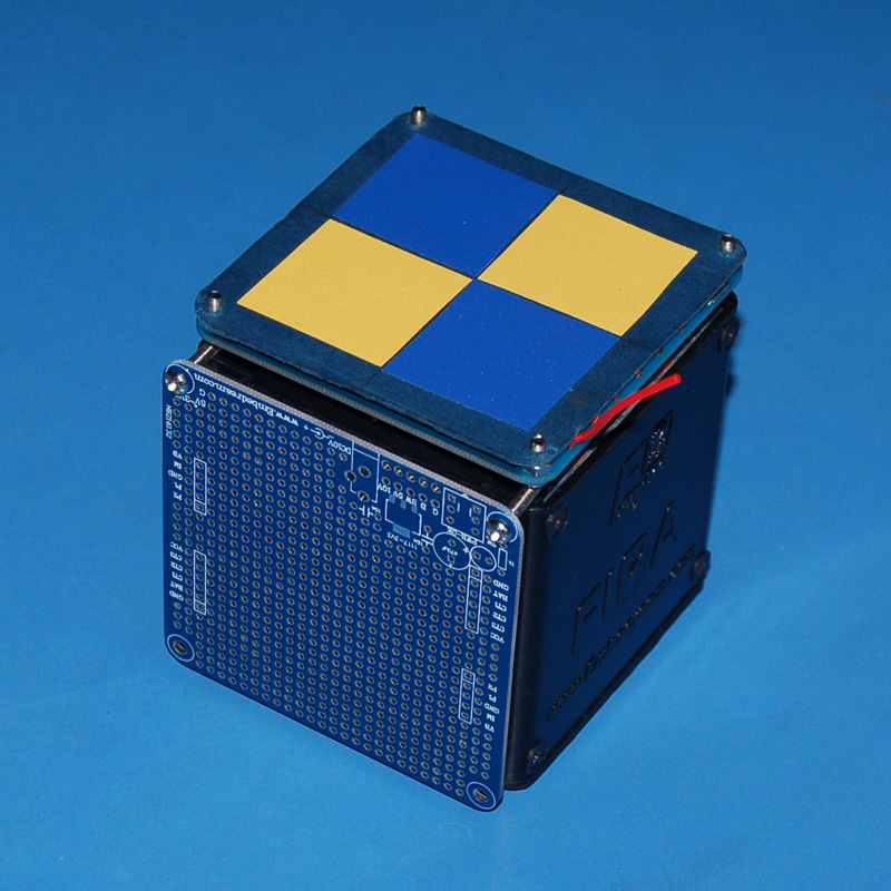

   注意:小車控制板元件是安裝在背面的,表面很“平整”,為何?
   是為了這個:
   看了后面的內(nèi)容就知道了^_^

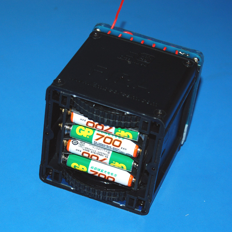

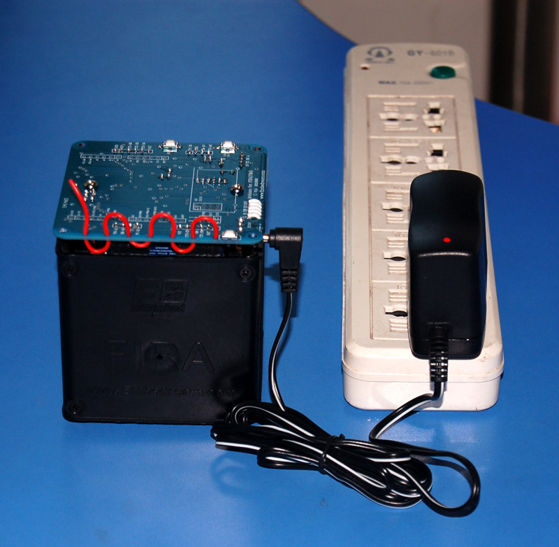

   小車使用 4節(jié) 7號 NiH 電池供電,因?yàn)?4 節(jié)充電電池電壓不足 5V,為保證 Arduino 控制器可靠工作,配置了電源管理電路,內(nèi)含升壓穩(wěn)壓,保證 5V 供應(yīng)。同時為方便使用,內(nèi)置了充電電路,可以方便的直接在小車上充電。
  之所以沒有選擇鋰電池,主要是從安全角度考慮,尤其是自帶充電。

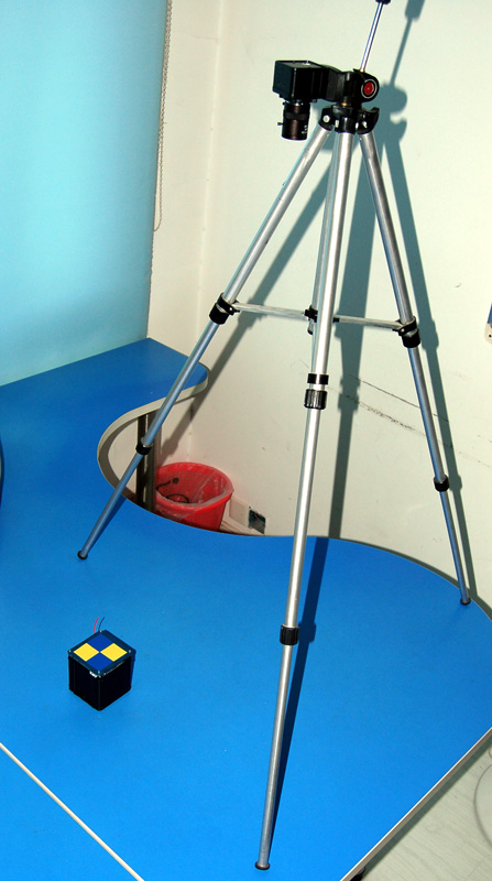

一、全局視覺定位

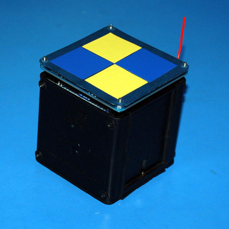

   用PC攝像頭拍攝小車的活動區(qū)域,基于小車上的色標(biāo)獲取小車的位置,通過無線通道發(fā)送給小車。

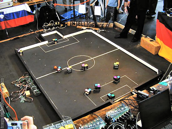

  典型的項(xiàng)目就是“機(jī)器人足球”:

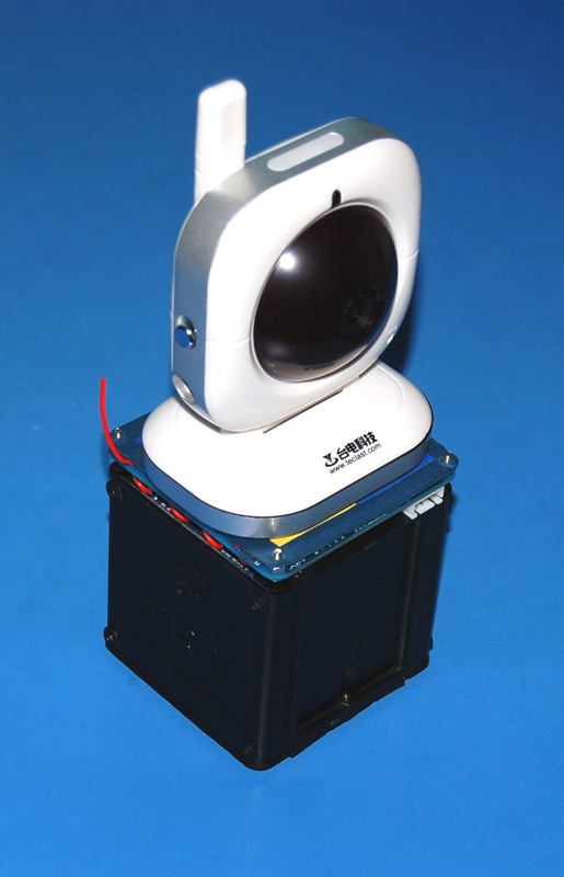

   將無線攝像頭(建議選用模擬的)安裝在小車上,攝像頭的無線通道將圖像傳送至PC,由PC上的程序負(fù)責(zé)圖像識別等處理,將處理
結(jié)果再通過小車的無線通道送回小車。實(shí)現(xiàn)一般傳感器所能達(dá)到的功能,如走軌跡,避障。

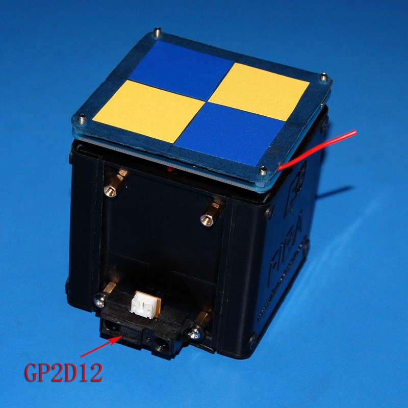

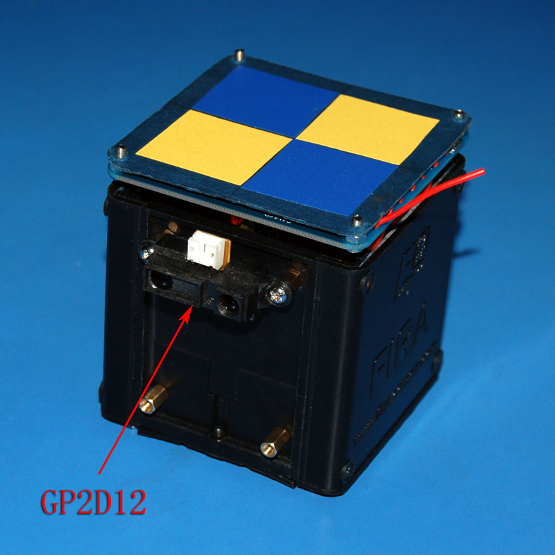

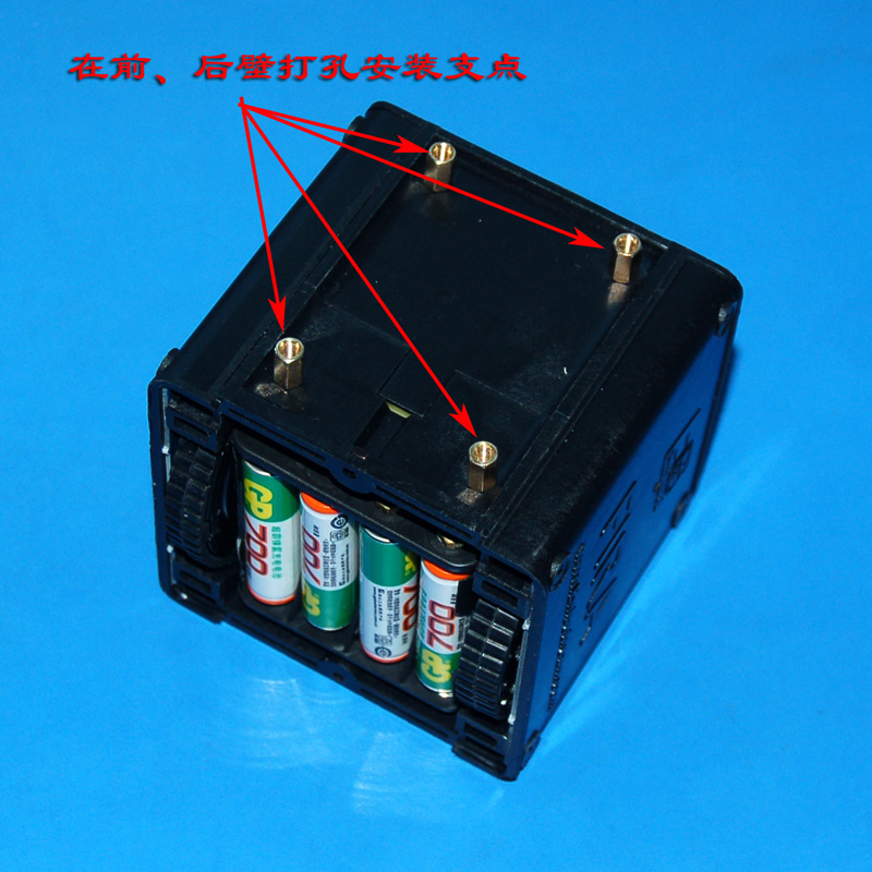

  不過,可能還是有客戶希望加裝傳感器,這個小車上可以嗎?
   以下方式供參考:
   1、在前后壁上打孔,固定銅柱:
   2、有了這些支點(diǎn),傳感器可以按如下方式安裝:
  如果想加裝小機(jī)械手之類的設(shè)施,可利用:
   Arduino 控制板上的2個固定螺絲是經(jīng)過銅柱固定在底盤上的,所以比較牢固。
   還可以:
   在這樣一個小平臺上,做上述擴(kuò)展應(yīng)該夠了吧?
