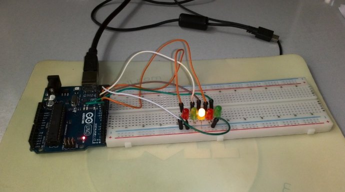

手頭上只有一套愛上arduino套件,于是決定先學著做一個led流水燈。

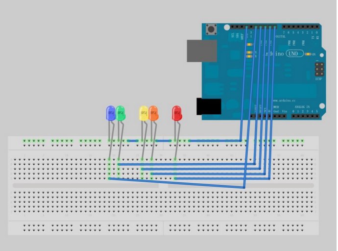

所需硬件:arduino板 led5個 面包板 面包線若干
步驟:
一、硬件連接:
1、將5個led的負極和arduino板上的GND插口通過面包線串聯(lián)起來
2、將5個led的正極分別用面包線連接到數(shù)字接口8—12
如下圖所示 :

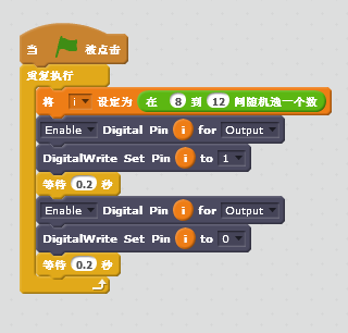

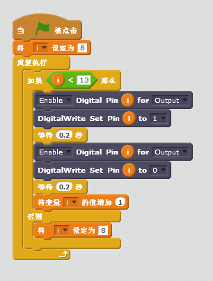

二、程序編寫:
由于scartch2中沒有 for函數(shù),因此程序比snap中要啰嗦,代碼如下
另外:scratch中有個隨機取值函數(shù),因此可以采用這個函數(shù)制作一個led燈隨機閃爍的程序,如下
