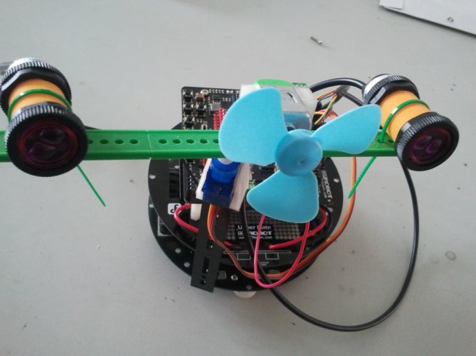

2.自動跟蹤風(fēng)扇
自動跟蹤風(fēng)扇是通過左右兩個紅外數(shù)字避障傳感器檢測障礙物的運動方向的,若左側(cè)傳感器檢測到障礙物而右側(cè)傳感器沒有檢測到,則舵機向左轉(zhuǎn)動;若右側(cè)傳感器檢測到障礙物而左側(cè)傳感器沒有檢測到,則舵機向右轉(zhuǎn)動;若兩側(cè)傳感器同時檢測到障礙物或者都沒檢測到障礙物,則保持原來方向。總之就是,手在哪風(fēng)扇就可以轉(zhuǎn)向那(前提是風(fēng)扇檢測到手并且角度不超過180)。
用到的紅外數(shù)字避障傳感器輸出的信號為數(shù)字信號,探測距離為3-18cm,引腳定義為:紅線——5V,黃線——信號,綠線——GND。程序如下:

下圖是自動跟蹤風(fēng)扇的實物圖:
        注:大家是否發(fā)現(xiàn),這個工業(yè)用的避障傳感器是不是太大了,在這個機器人上顯得是否笨重?是的,專門那兩條粗粗的線我們就很不喜歡,但當(dāng)時的確找不到更好的選擇。一次閑談中,經(jīng)葉琛提醒,還有一種防跌落傳感器可以實現(xiàn)近距離的測障(10CM內(nèi)),剛好符合我做手勢判斷的需求。下一版本就會使用新的傳感器了,可惜防跌落傳感器的價格是55,套件的整體價格要超過600(不包含bluno顯示屏和電池)了……
