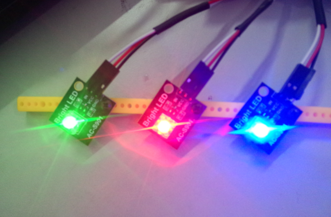

5.?dāng)U展任務(wù):交通燈
在這個過程中,很多學(xué)生在前面的基礎(chǔ)上,成功地完成了交通燈的制作,舉一反三的能力也比較好,有一些創(chuàng)意性的設(shè)計出現(xiàn)。
比如說我們在課堂上發(fā)現(xiàn)有些學(xué)生編的程序如下:

代碼看起來很復(fù)雜,但是學(xué)生說聽懂了以后進(jìn)行一些變式還是比較簡單的,而且看著自己做的三個小燈,先是一個小燈亮了滅掉,然后是兩個小燈一起亮了再滅掉,最后是三個小燈一起亮了再滅掉,很有成就感,也覺得很有意思。從這個角度看,我們本次課的教學(xué)目標(biāo)應(yīng)該完成的不錯。最后附上學(xué)生完成的作品圖片一張。
