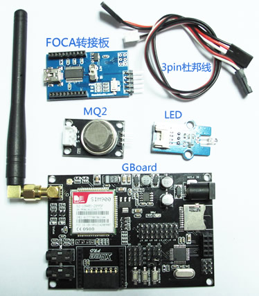

制作有毒氣體檢測(cè)報(bào)警器需要用到的配件有:
GBoardsim900擴(kuò)展板ICOMSAT一樣,需要9V/2A的供電。所以還需要加一個(gè)適配器,還有手機(jī)sim卡(僅支持聯(lián)通/移動(dòng)2G卡)

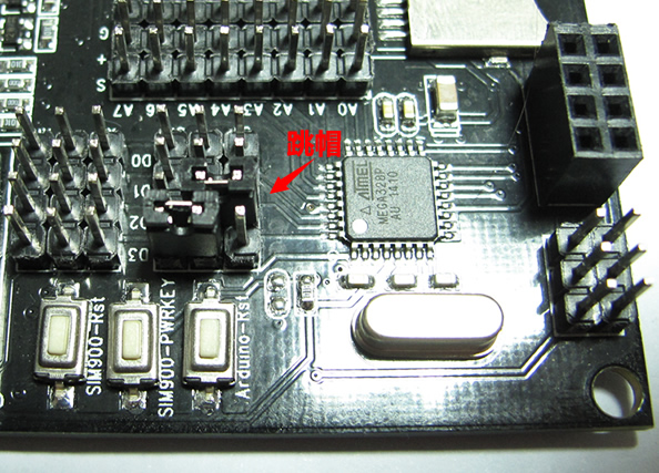

燒寫前,確定GBoard跳帽如下圖:(關(guān)于跳帽,在這里下載GBoard產(chǎn)品手冊(cè)、原理圖和庫(kù)文件:

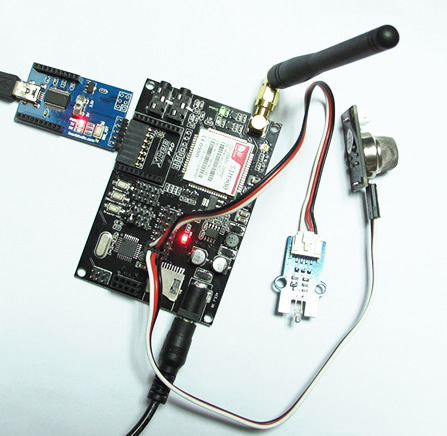

MQ2接在A0LED接在A1。接上9V/2A適配器和FOCA轉(zhuǎn)串板,插入手機(jī)sim卡,最終如圖:
foca轉(zhuǎn)串板把代碼燒寫進(jìn)GBOARD,如圖插入:(板子背面有引腳定義)
Foca驅(qū)動(dòng)安裝跟uno一樣,這里略過(guò)不談。GBoard燒寫時(shí)“board類型”選擇Arduino Duemilanove w/atmega328

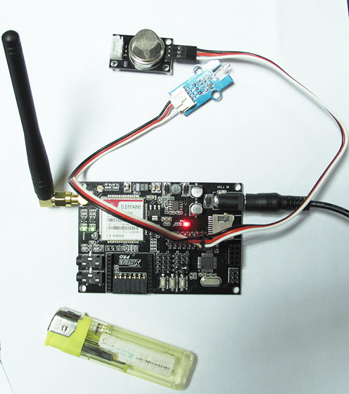

程序燒寫進(jìn)去后,GBoardsim900模塊自動(dòng)開啟,可以打開串口監(jiān)視窗口查看MQ2的值。MQ2需要有一個(gè)通電加熱過(guò)程,需要1分鐘左右達(dá)到穩(wěn)定狀態(tài),所以剛打開串口監(jiān)視窗口的時(shí)候是沒(méi)有數(shù)據(jù)的,稍等片刻即可。
現(xiàn)在,我們就可以用一個(gè)打火機(jī)來(lái)測(cè)試了。
