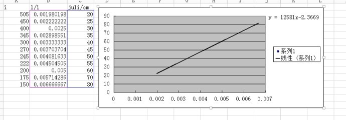

  juli=125810/i-23.669;    //將讀到的模擬電壓值轉(zhuǎn)變?yōu)榫嚯x值,mm為單位

程序中的轉(zhuǎn)變的函數(shù)我是自己簡(jiǎn)單測(cè)量的,用excel算出來的,可以看到線性度還是很好的,只是電壓值與距離是成反比的。

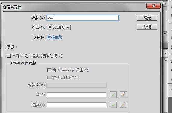

接下去在和類文件同一個(gè)文件夾下創(chuàng)建一個(gè)actionscript3.0文件,先新建一個(gè)影片取名box(其實(shí)隨你取什么都行):

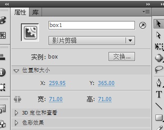

然后再隨便在你新建的影片剪輯里畫點(diǎn)什么,我這里畫了個(gè)方塊,然后再回到主場(chǎng)景,在庫(kù)里面將你剛建好的那個(gè)影片剪輯拖到主場(chǎng)景隨便什么位置,然后再在屬性里給其取名為box1。
