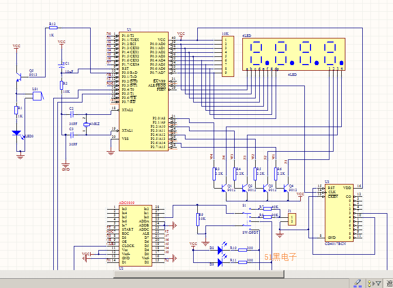

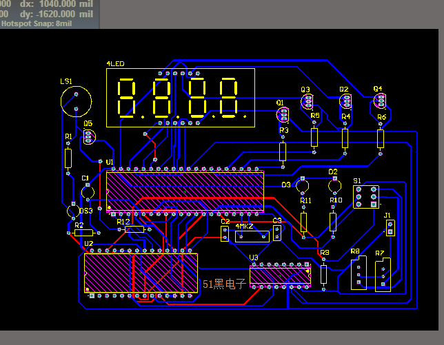

自己用了大半個(gè)月時(shí)間所做的數(shù)字電壓表;
1、采用數(shù)碼管顯示
2、可測電壓0V-25V;25V-50V、兩檔位超出量程可報(bào)警。顯示精度0.01V,與精確率0.2V.
3、采用ADC0809數(shù)碼轉(zhuǎn)換芯片
4、采用CD4017進(jìn)行分頻
(附件帶keil源程序、AD原理圖、裝配圖、proter仿真圖)整整一套完整的材料都在附件中
都是自己設(shè)計(jì)原創(chuàng),請大家多多指教!
Altium Designer畫的原理圖和PCB圖如下:(51hei附件中可下載工程文件)
