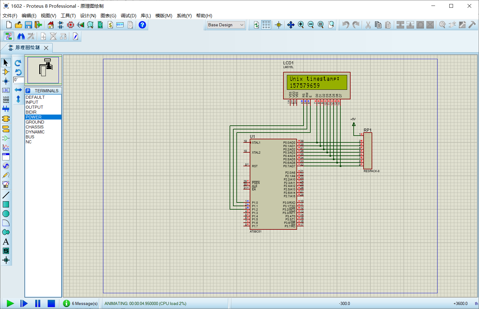

LCD1602 時間顯示
Proteus
AT89C51單片機源程序如下:

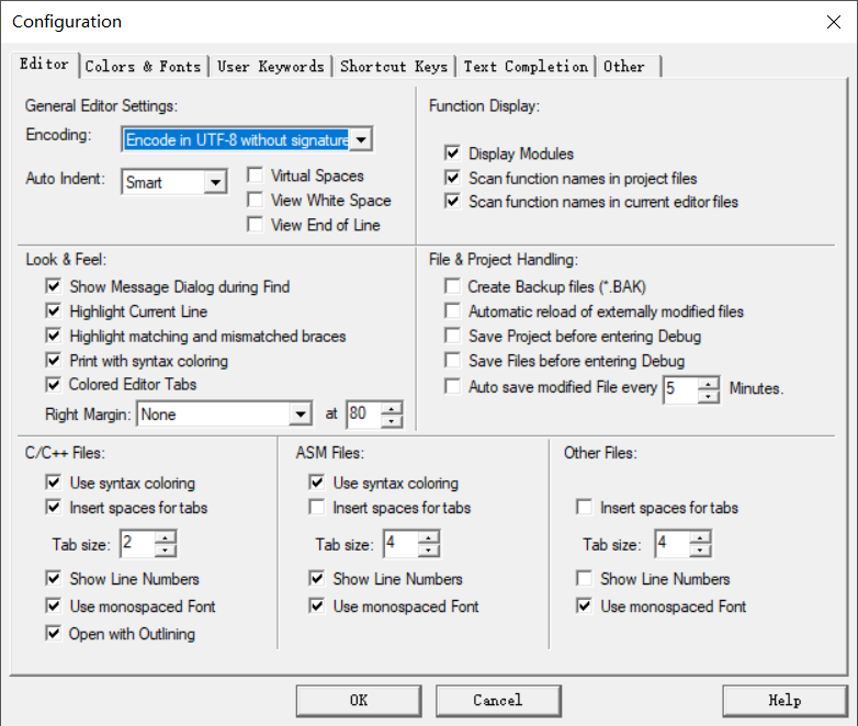

如果注釋為亂碼,Keil的Encoding設置成UTF-8
