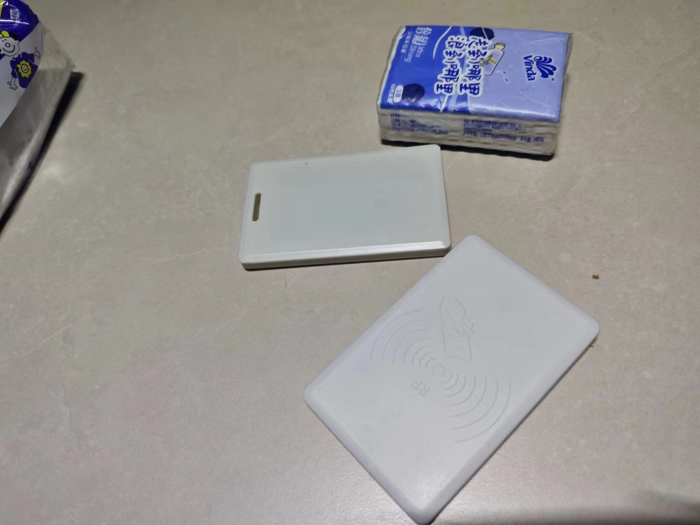

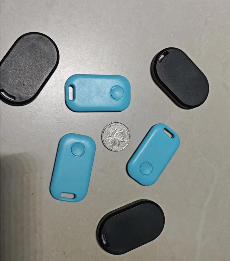

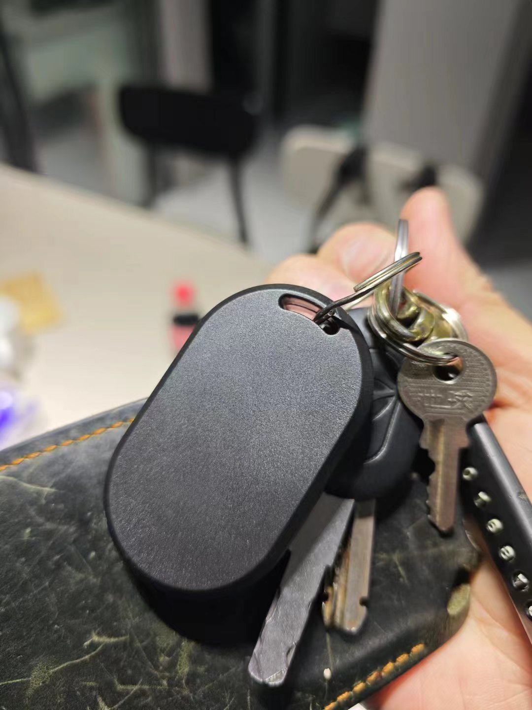

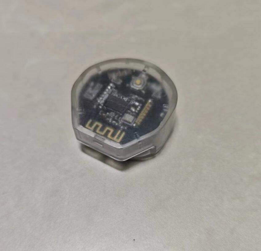

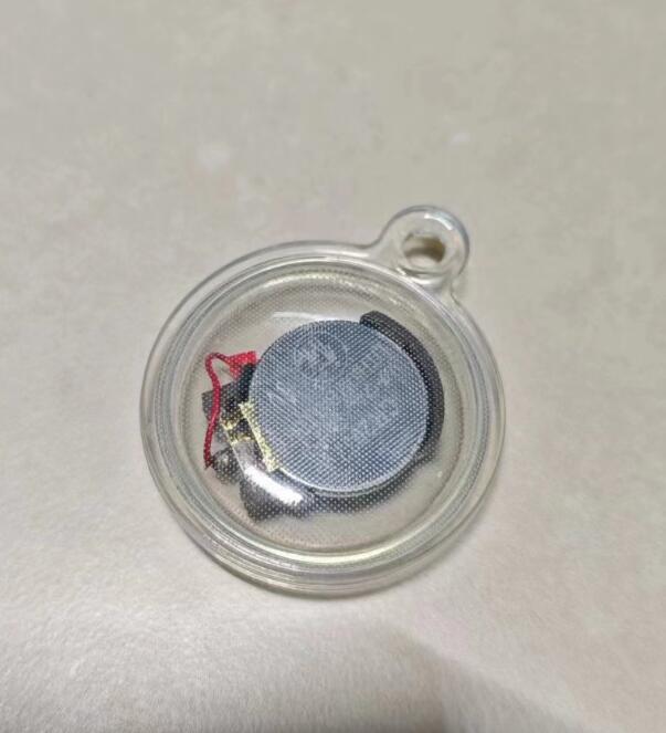

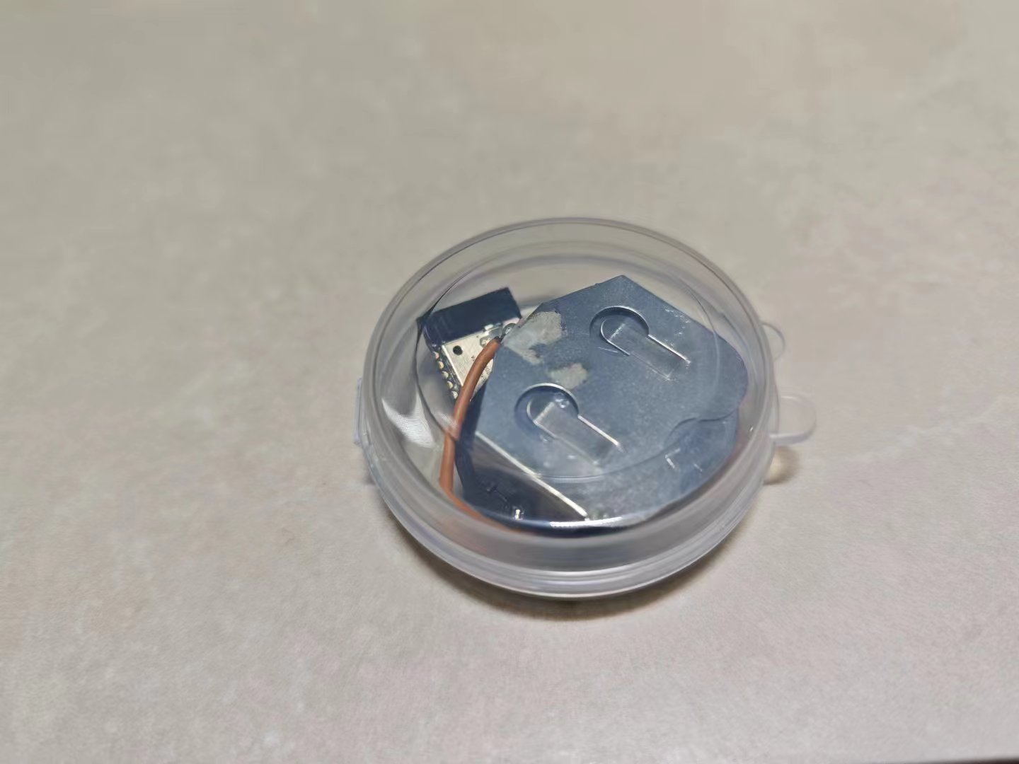

下面是我制作的一些成品定位標(biāo)簽

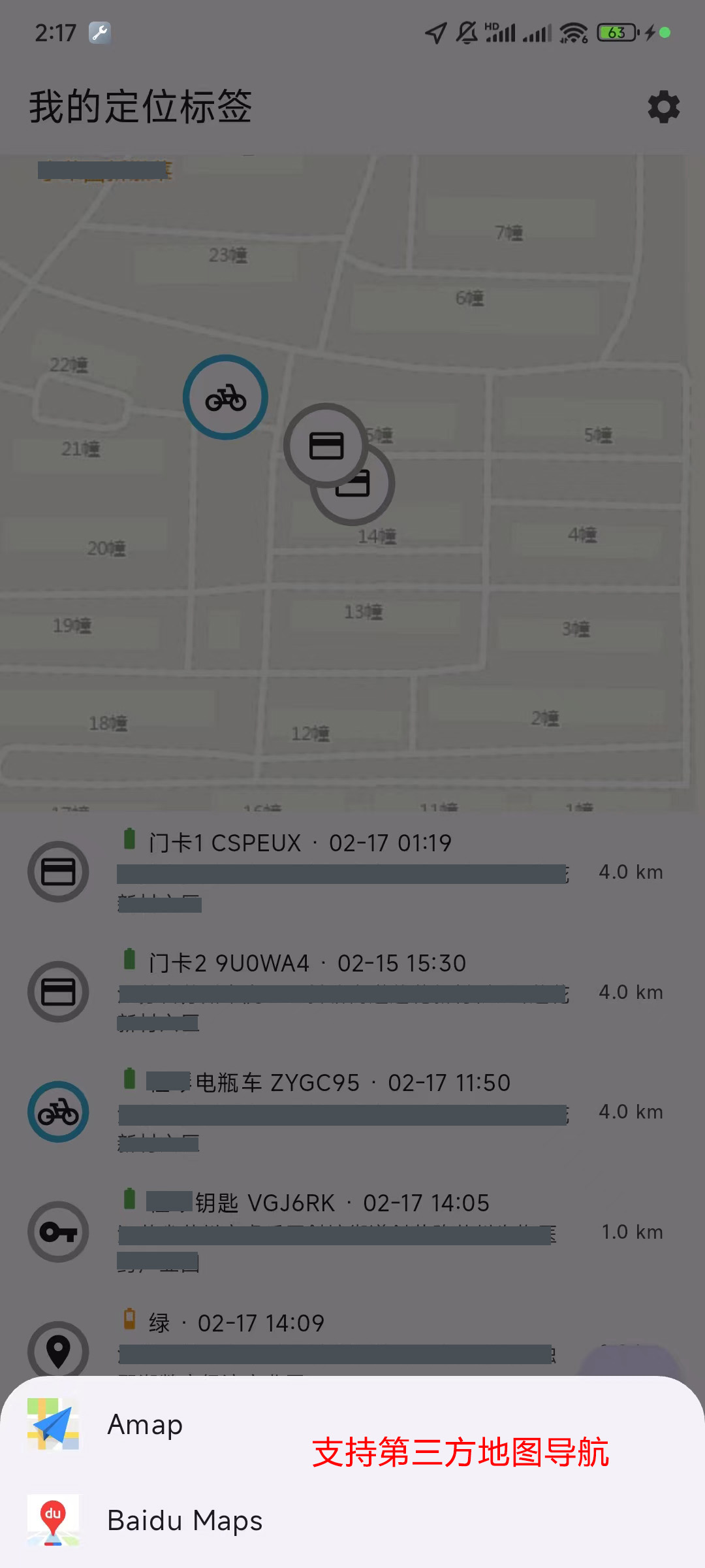

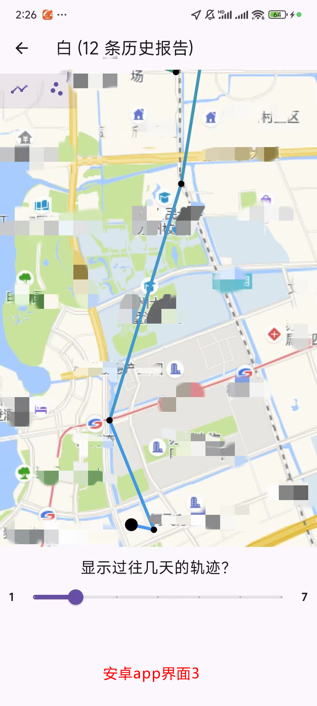

安卓 App 界面

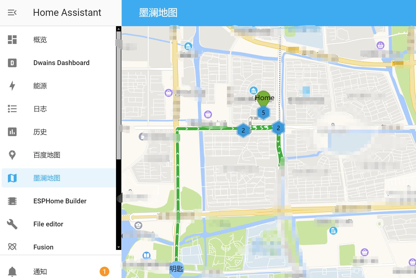

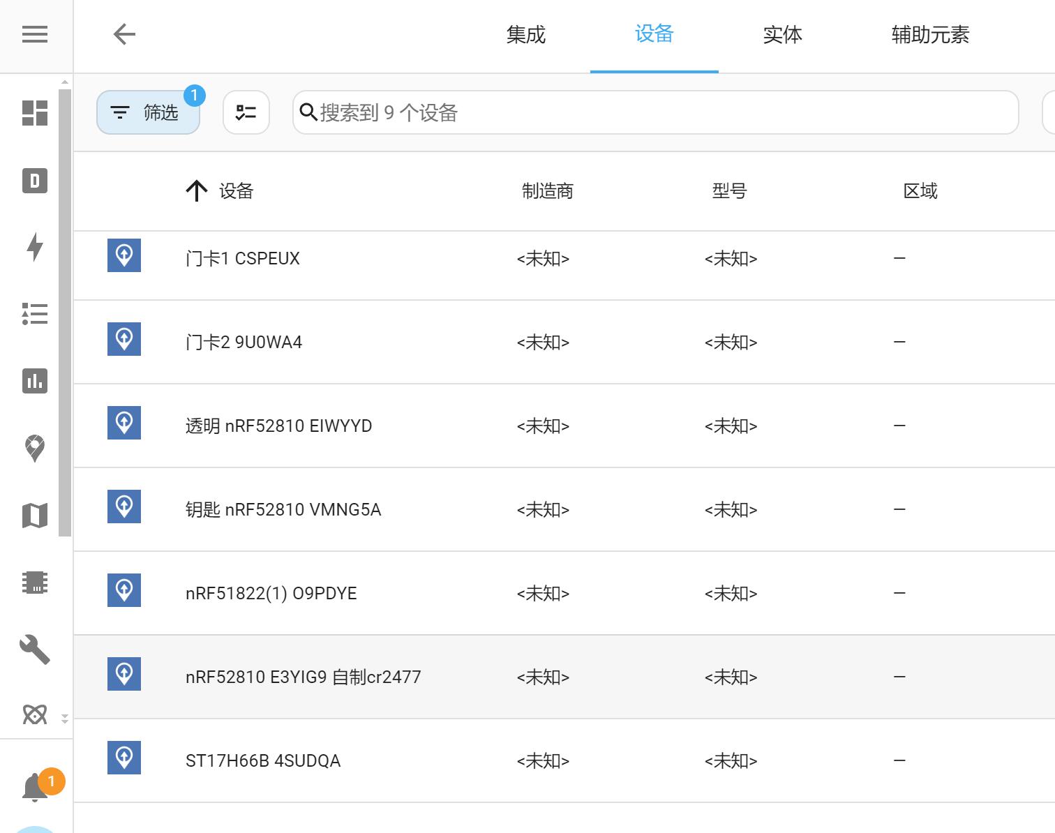

Home Assistant 集成截圖
