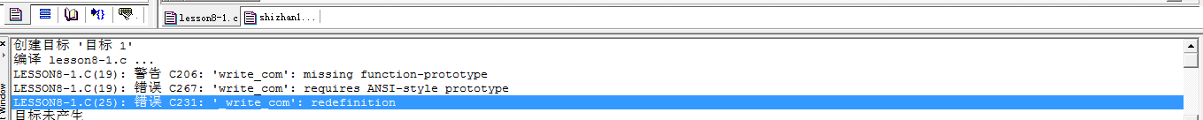

一段簡單的設置液晶的程序 (不知道哪兒錯了 )
ID:65766 發(fā)表于 2014-11-27 21:21 | 顯示全部樓層 |閱讀模式
#include<reg52.h>
#define uchar unsigned char
#define uint unsigned int
sbit lcdrs=P3^4;
sbit en=P3^5;
sbit dula=P2^6;
sbit wela=P2^7;
void delay (uint z)
      uint x,y;
      for(x=z;x>0;x--)
      for(y=110;y>0;y--);
void init()
  dula=0;
  wela=0;
  lcdrs=0;
  write_com(0x38);
  write_com(0x0f);
  write_com(0x26);
void write_com(uchar com)
  lcdrs=0;
  P0=com;
  delay(5);
  en=1;
  delay(5);
  en=0;
void writedat(uchar dat)
{ lcdrs=1;
  P0=dat;
  delay(5);
  en=1;
  delay(5);
  en=0;
void main()
  init();
  while(1);
} 不理解 明明定義了 已經(jīng)
ID:1 發(fā)表于 2014-11-27 22:31 來自手機 | 顯示全部樓層
write_com  函數(shù)提到前面去就行了,,寫在delay上面
ID:66137 發(fā)表于 2014-11-27 22:39 | 顯示全部樓層
你應該把void init()這個函數(shù)寫在void write_com(uchar com)和void writedat(uchar dat)這2個函數(shù)的后面才能被調(diào)用,void writedat這個函數(shù)也沒有被調(diào)用。。編譯會有警告。。。
ID:7485 發(fā)表于 2014-11-28 14:09 | 顯示全部樓層
調(diào)用之前要讓編譯程序知道你調(diào)用的是什么。
ID:1 發(fā)表于 2014-11-28 16:07 來自手機 | 顯示全部樓層
是啊,總的一句話,就是,被調(diào)用的函數(shù)一定要放在,現(xiàn)在這個函數(shù)的前面。。要不你就在程序的最頂部,把所有的函數(shù)都聲明一下
ID:65766 發(fā)表于 2014-11-30 15:58 | 顯示全部樓層
