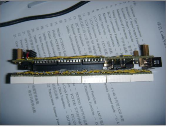

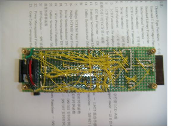

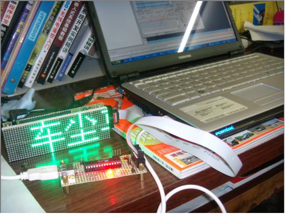

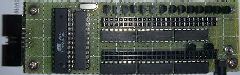

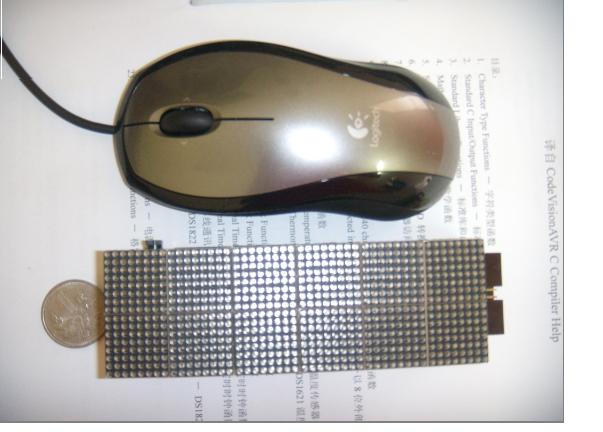

     這個東西焊了差不多三個星期,原理圖沒畫,在程序里面有有詳細(xì)的說明,行用CD74HC154,列用74HC595,程序是CV的,感覺CV和keil c51很像,
   感覺注釋還是很詳細(xì)的,有什么地方不明白,歡迎交流
(原文件名:1.JPG)
(原文件名:2.JPG)
(原文件名:3.JPG)
(原文件名:4.JPG)

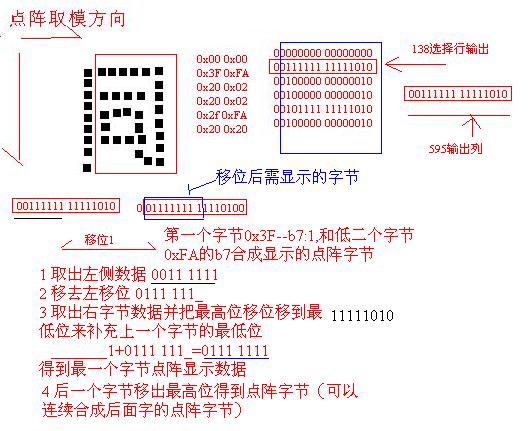

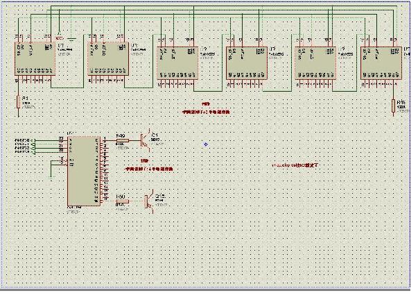

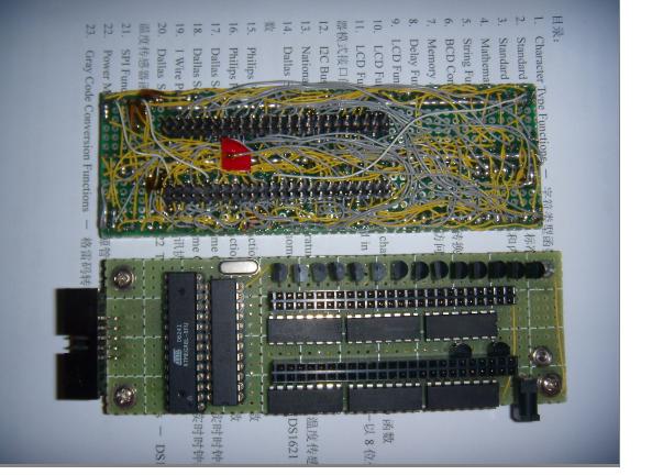

呵呵,這么快就有兄才頂貼了,再補上兩張
(原文件名:5.JPG)
點擊此處下載 51hei_3.rar (24.89 KB, 下載次數(shù): 22)
