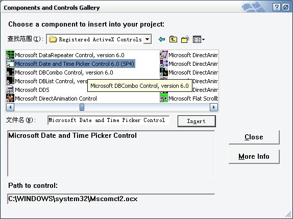

一、添加控件
Project->Add To Project->Components and Controls->Registered ActiveX Controls(文件夾)->Microsoft Date and Time Picker Control 6.0 (SP4).lnk ,單擊Insert按鈕。
然后在Controls上把該控件拖到窗體上面。
