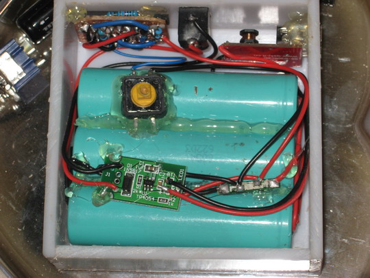

同學(xué)托我做的,我自己用不著,嘻嘻

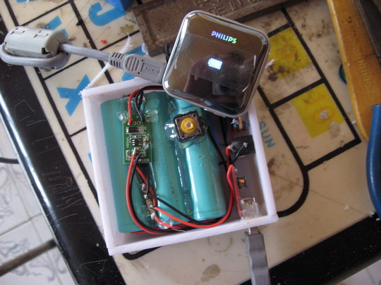

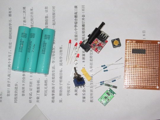

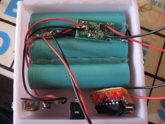

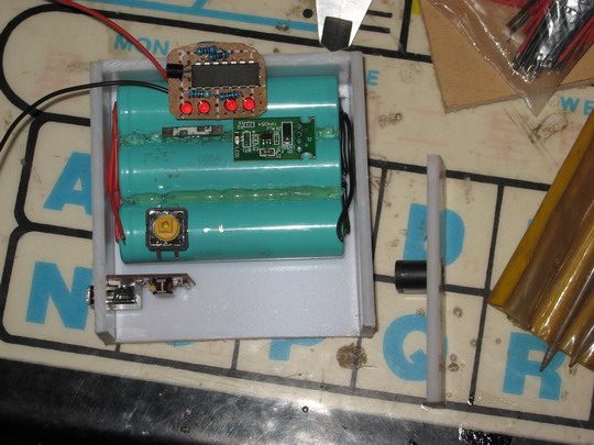

電池是拆機(jī)電池,實(shí)測(cè)有2000MAH左右,三個(gè)并聯(lián)共用一個(gè)保護(hù)板,,升壓板采用6.8元的,要求輸出電流不大,所以足夠了,

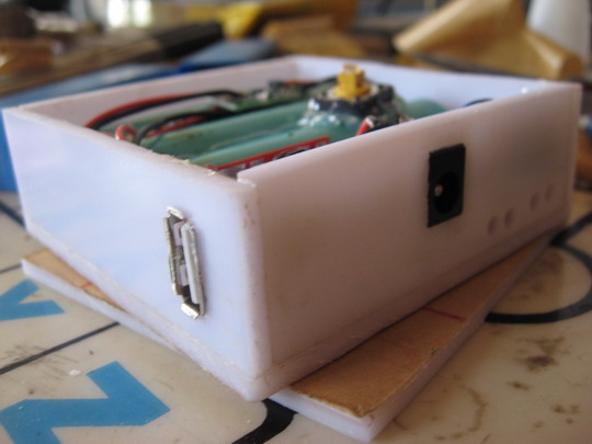

充電板是TP4056,電量指示是用LM324搭的,四個(gè)LED做指示,外觀有點(diǎn)差,不過硬度還可以
下面看圖
基本的東西

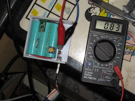

升壓板的實(shí)際輸出電流

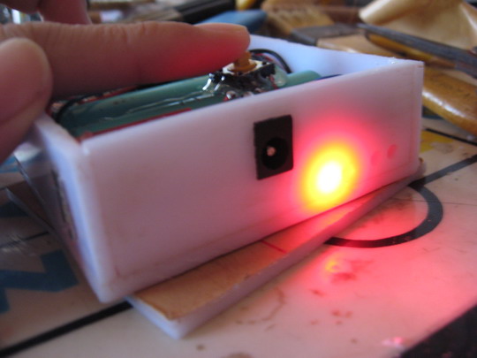

電量指示,,燈太亮了,顯示只的是兩格電

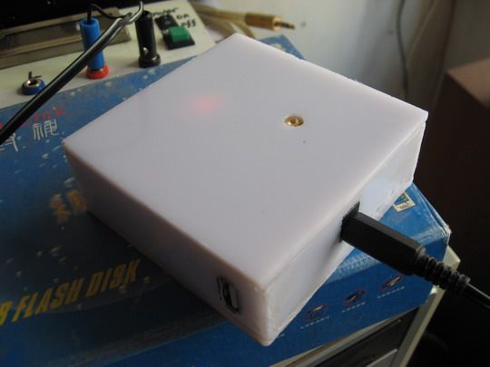

幫我MP3充也行,,大功告成;
正在充電
