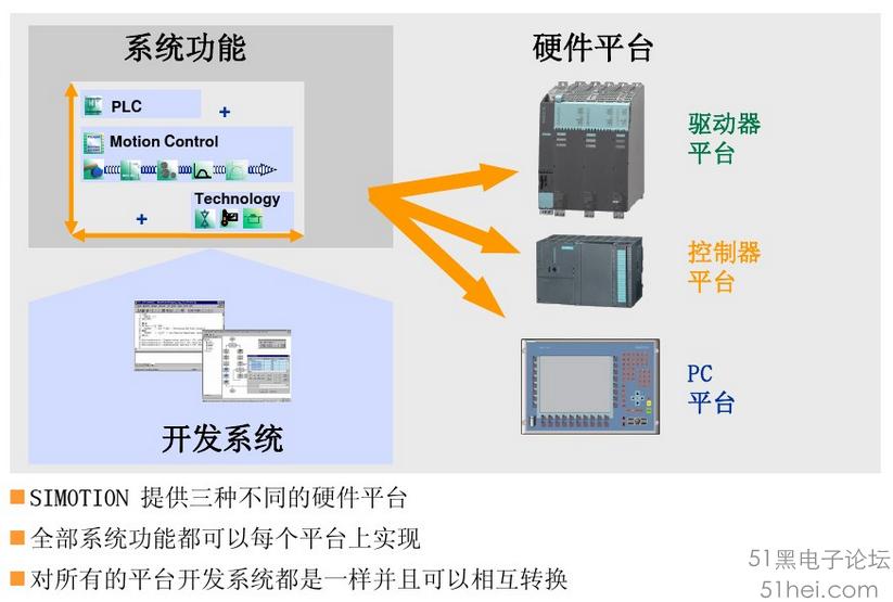

SIMOTION P    基于 PC
SIMOTION D     基于變頻器
SIMOTION C    基于控制器

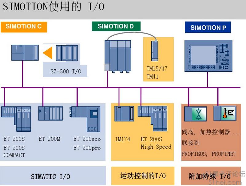

可使用多種形式的基于 PC 的運(yùn)動(dòng)控制面板來(lái)操作這一基于 PC 的創(chuàng)新運(yùn)動(dòng)控制器系統(tǒng),并根據(jù)需要,通過(guò) PROFIBUS 或 PROFINET 來(lái)連接驅(qū)動(dòng)器和 I/O 設(shè)備。

在我們的 SIMOTION D 軸控制系統(tǒng)中,SIMOTION 功能直接集成在 SINAMICS S120 變頻器系統(tǒng)的控制模塊中。這種基于變頻器的運(yùn)動(dòng)控制系統(tǒng)的優(yōu)點(diǎn)是,它使得由控制器與變頻器組成的整體系統(tǒng)明顯更加緊湊,響應(yīng)更加迅速。
另外,這種創(chuàng)新的多軸控制系統(tǒng)還在單軸或多軸控制系統(tǒng)中提供了極高的可擴(kuò)展性和靈活性,具有多種型號(hào),適用于各種各樣的應(yīng)用。
SIMOTION D 是SIMOTION的一個(gè)緊湊的、基于驅(qū)動(dòng)的版本,以SINAMICS系列驅(qū)動(dòng)為基礎(chǔ)。SIMOTION D 分為兩個(gè)系列
-SIMOTION D410 是一個(gè)用于單軸應(yīng)用的緊湊型控制單元,可以直接連接到SINAMICS S120 PM340功率模塊上。
-SIMOTION D4X5 是一個(gè)用于多軸應(yīng)用的控制單元,可提供三個(gè)型號(hào)
-SIMOTION D425(基本型),可控制多達(dá)16個(gè)軸。
-SIMOTION D435(標(biāo)準(zhǔn)型),可控制多達(dá)32個(gè)軸。
-SIMOTION D445-1(高性能型),控制多達(dá)64個(gè)軸。

SIMOTION C 是一種具有 S7-300 設(shè)計(jì)形式的運(yùn)動(dòng)控制器。除了已集成的接口之外,也可對(duì)此控制器加以擴(kuò)展以包括進(jìn) SIMATIC S7-300 I/O 模塊。
這些運(yùn)動(dòng)控制器分為兩個(gè)型號(hào):
SIMOTION C240 和 SIMOTION C240 PN
這兩個(gè)型號(hào)具有相同的 PLC 和運(yùn)動(dòng)控制性能。但是,它們配有不同的接口。C240 包括 4 個(gè)內(nèi)置接口,分別用于模擬、步進(jìn)和液壓驅(qū)動(dòng)器。C240 PN 配有一個(gè) PROFINET 接口,包括 3 個(gè)端口。另外,這兩種控制器都配有多個(gè)數(shù)字量輸入和輸出以及兩個(gè) PROFIBUS 接口,包括 PROFIdrive 和一個(gè)通訊用工業(yè)以太網(wǎng)接口。
