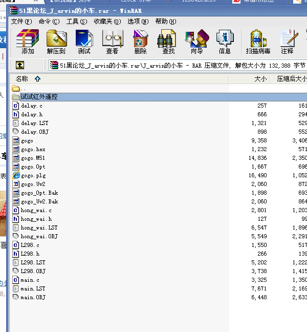

比較初級,不喜勿噴,沒有上車試,用了LED測試L298驅(qū)動的輸出。
程序下載: J_arvin的小車.rar (41.69 KB, 下載次數(shù): 24)
