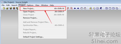

1首先我們?cè)诓藛螜谥形覀冋业健綪roject】,并點(diǎn)擊,如圖示。
2
然后在彈出的菜單欄中選擇【NewProject】,如圖示。

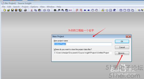

3
這個(gè)時(shí)候,會(huì)彈出一個(gè)對(duì)話(huà)框,然后我們?cè)凇綨ewproject name】中為你的項(xiàng)目起一個(gè)名字。在下面的對(duì)話(huà)框中選擇一個(gè)你想要將工程保存位置。然后點(diǎn)擊OK。

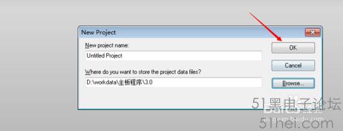

4
然后我們選擇你代碼存放的位置,然后點(diǎn)擊OK,如圖示。

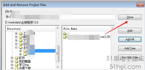

5
然后選擇你代碼的文件,點(diǎn)擊【Add】或者【AddAll】。

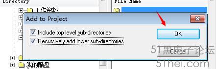

6
這個(gè)時(shí)候,會(huì)彈出一個(gè)對(duì)話(huà)框,我們點(diǎn)擊【OK】,如圖示。這個(gè)時(shí)候,會(huì)彈出一個(gè)對(duì)話(huà)框詢(xún)問(wèn)是有多少個(gè)文件加入工程,然后點(diǎn)擊【確定】。
7
最后,我們點(diǎn)擊【Close】,即可。
