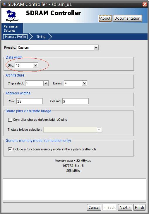

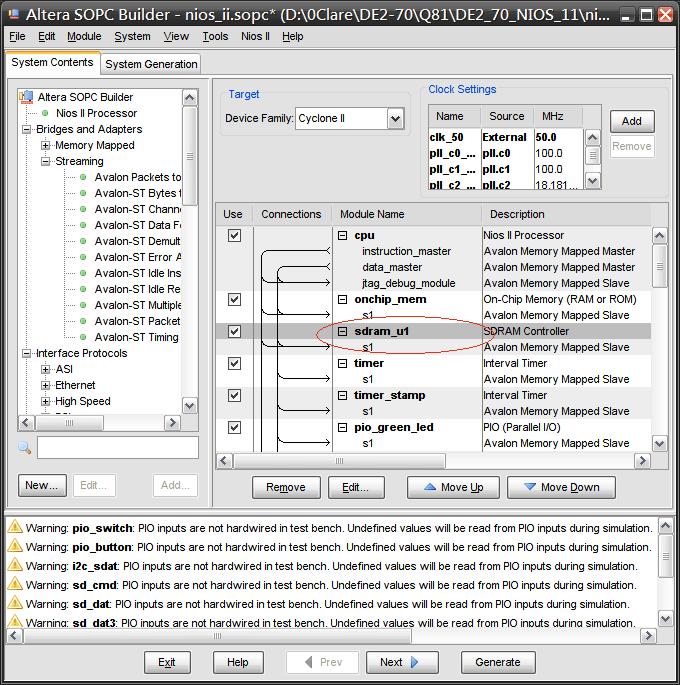

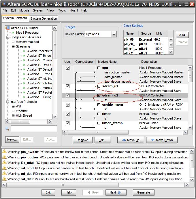

Step 1:
只留下1個SDRAM controller即可
  Step 2:
Data width改成32 bit,其餘不用改
  注意結(jié)果仍為64MB,顯然沒有因為只用了一個SDRAM controller而少抓memory size。

宣告從SOPC的SDRAM port所連出的wire,並且連到top module的SDRAM port。
  關(guān)鍵在於DRAM_DQ是個inout [31:0],不能設(shè)成wire,必須要直接從SOPC接出來,我第一次就是這樣失敗的。
  337行
.zs_addr_from_the_sdram_u1(dram_a),
.zs_ba_from_the_sdram_u1(dram_ba),
.zs_cas_n_from_the_sdram_u1(dram_cas_n),
.zs_cke_from_the_sdram_u1(dram_cke),
.zs_cs_n_from_the_sdram_u1(dram_cs_n),
.zs_dq_to_and_from_the_sdram_u1(DRAM_DQ),
.zs_dqm_from_the_sdram_u1(dram_dqm),
.zs_ras_n_from_the_sdram_u1(dram_ras_n),
.zs_we_n_from_the_sdram_u1(dram_we_n),
從SOPC的SDRAM port連出的wire。

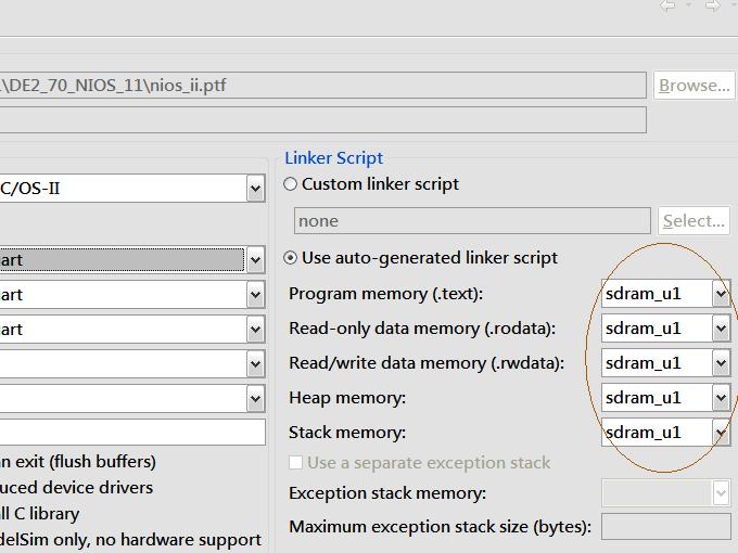

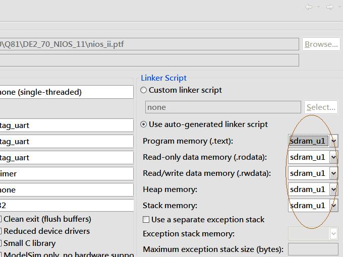

1.執(zhí)行Hello World project template,並將Nios II程式跑在SDRAM上。
2.執(zhí)行Hello MicroC/OS-II project template,並將Nios II程式跑在SDRAM上。
3.執(zhí)行Memory Test project template,證明64MB SDRAM皆可正常存取。

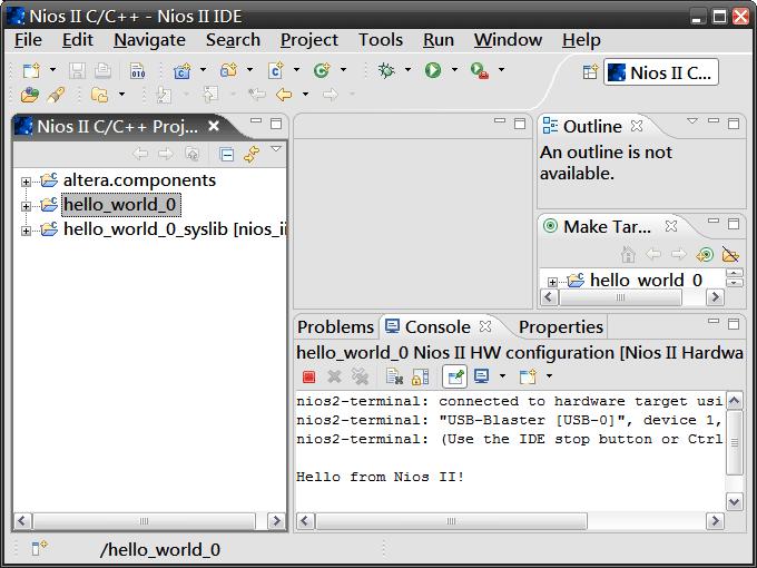

  1.Hello World
  執(zhí)行結(jié)果

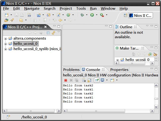

  2.Hello MicroC/OS-II
  執(zhí)行結(jié)果

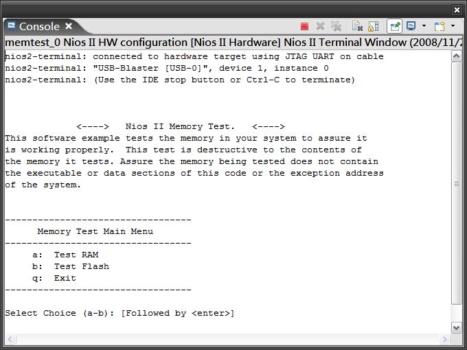

  3.Memory Test

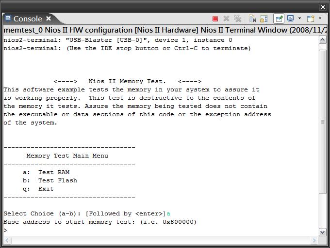

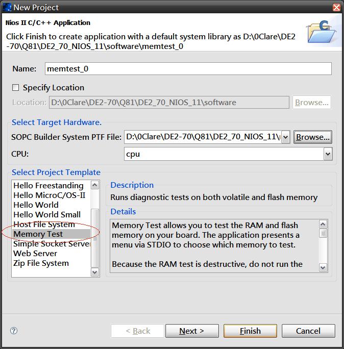

儘管能順利的在SDRAM執(zhí)行Hello World與Hello MicroC/OS-II,還是很令人擔心這種方式是否能正確的存取DE2-70的64MB SDRAM,為了客觀起見,我們使用了Nios II內(nèi)建的Memory Test project template。
  Step 1:
使用Memory Test project template
  Step 2:

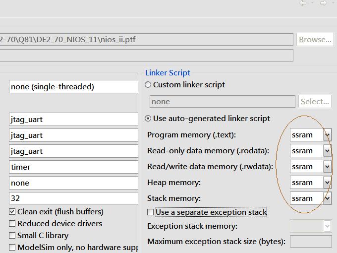

將Nios II跑在SSRAM
  因為SDRAM即將接受測試,所以將Nios II程式跑在SSRAM上
  因為要測試SDRAM,所以輸入a繼續(xù)。

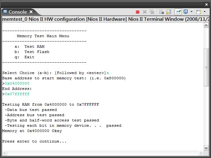

  接著要我們輸入要測試的memory起始位置與結(jié)束位置,該怎麼填呢?回想一下SOPC Builder怎麼對SDRAM定址。
  根據(jù)SOPC Builder,0x04000000為SDRAM的起始位置,0x07ffffff為結(jié)束位置。
  執(zhí)行結(jié)果
  證明64MB SDRAM通過測試。
