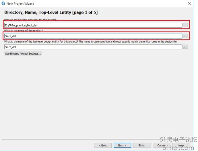

首先彈出Intorduction界面,單擊Next進入下一個界面,設(shè)置工程名和存儲路徑,設(shè)置如下:
(工程名和存儲路徑可以隨意設(shè)置,但是建議將工程文件放在一個文件夾內(nèi),如:E:\FPGA_practice\Slect_dat)

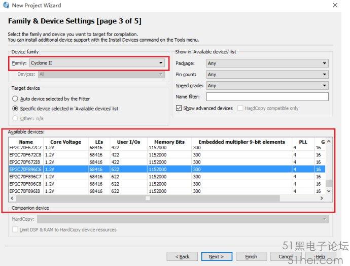

  繼續(xù)點擊Next,設(shè)置保持默認,直到彈出Family&DeviceSettings界面,選擇自己的開發(fā)板器件型號,如圖:
(為后面進行板級調(diào)試做準備)

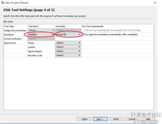

  繼續(xù)點擊Next,彈出EDA Tool Setting界面,選擇仿真環(huán)境,設(shè)置如下:
設(shè)置完成后,點擊Finish。

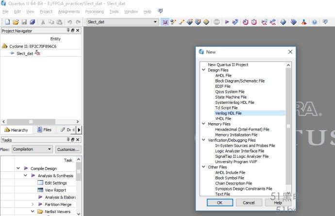

     2、新建工程頂層文件:File-->New
彈出如圖所示文件窗口,在這里選擇Verilog HDL file文件

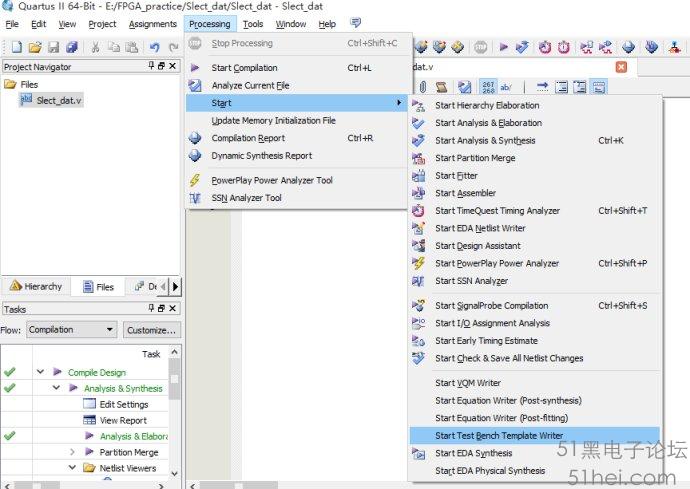

選擇菜單欄下的Processing-->Start-->StartTest Bench Template Writer選項,隨后彈出Test Bench Template Writer WasSuccessful,此時就創(chuàng)建了一個Verilog HDL測試文件,如圖:

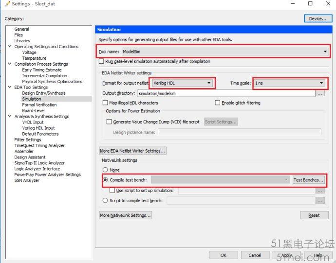

4、仿真環(huán)境的詳細配置

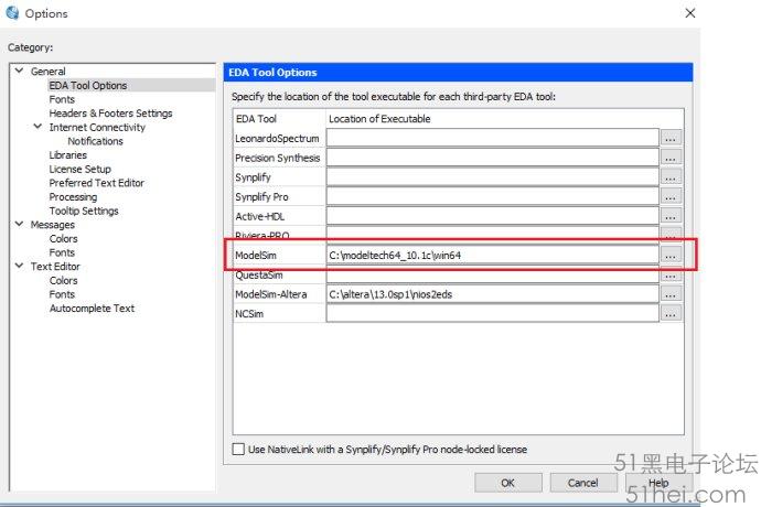

選擇菜單欄的Tool-->Options選項,在彈出的窗口中選擇General-->EDA ToolOptions,如圖所示,設(shè)置仿真軟件ModelSim的安裝目錄,然后點擊OK,完成設(shè)置。
接著選擇菜單欄下的Assignments-->Settings,在彈出的界面中選擇EDA ToolSettings-->Simulation,設(shè)置如下圖所示:

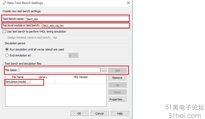

然后點擊上圖中的Text Benches,在彈出的界面中點擊New,如圖進行設(shè)置:

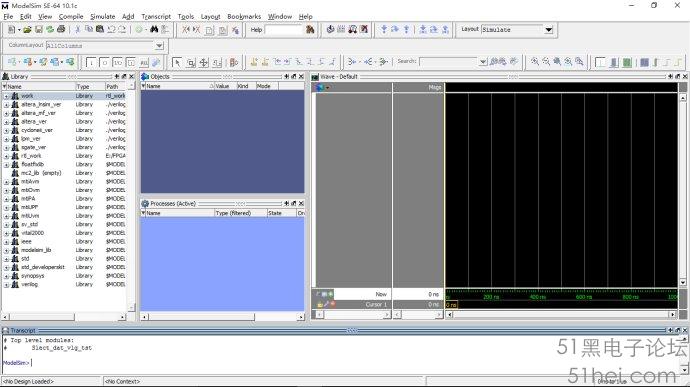

一切準備就緒,選擇菜單欄下面的Tool-->StartSimulation Tool-->RTL Simulation,進行門級仿真,過一會Modelsim SE-6410.1c便會自行啟動,如圖所示:

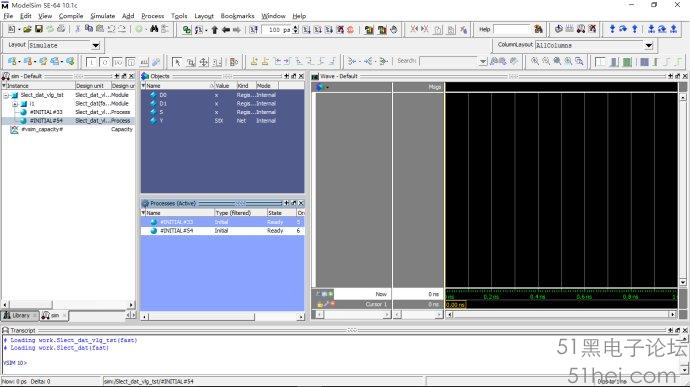

選擇左邊Library框圖下的work-->Select_dat_vlg_tst,點擊右鍵選擇Simulation,彈出界面如圖所示:

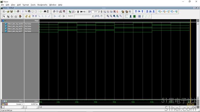

選擇左邊的Sim-Default框圖列表中的Slect_dat_vlg_tst,右擊,選擇Addto-->Wave-->All items inregion,此時Wave-Default框圖的列表中則會出現(xiàn)我們需要觀察的變量,選擇菜單欄Simulate-->Run-->Run-All,系統(tǒng)開始仿真,可以通過觀看波形,驗證系統(tǒng)設(shè)計的正確性!
仿真結(jié)果如圖所示:
