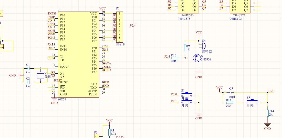

復(fù)位電路輸出低電平。晶振2.5V,但單片機(jī)就是不工作
這是最小系統(tǒng)圖,晶振輸出電壓為2.5V,復(fù)位引腳電平為高電平,但單片機(jī)就是不工作

ID:108888 發(fā)表于 2016-3-28 12:58 | 顯示全部樓層
樓主 31 pin,是怎么接的,接高電平,好像才可以從內(nèi)部程序啟動,我之前的單片機(jī)不啟動的原因,就是此pin沒連接高電平。

ID:111185 發(fā)表于 2016-3-28 20:05 | 顯示全部樓層
首先你要確定你的最小系統(tǒng)是好用的 好用的標(biāo)準(zhǔn)就是單片機(jī)供電 單片機(jī)內(nèi)無程序時 所有IO口都是高電平
ID:111185 發(fā)表于 2016-3-28 20:08 | 顯示全部樓層
首先你要確定你的最小系統(tǒng)是好用的 好用的標(biāo)準(zhǔn)就是單片機(jī)供電 單片機(jī)內(nèi)無程序時 所有IO口都是高電平。然后下一個簡單的程序證明你的單片機(jī)可以正常工作。再下你的程序。如果簡單的程序好用 你的程序不好用證明程序有問題
