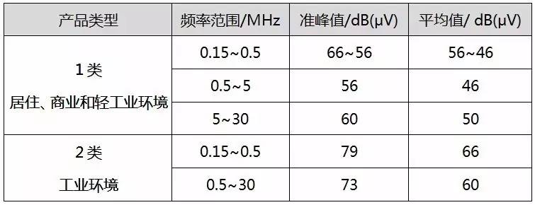

在國際標(biāo)準(zhǔn)IEC61000中對電子類產(chǎn)品根據(jù)應(yīng)用環(huán)境分成了三類: 1類是居住、商業(yè)和輕工業(yè)環(huán)境; 2類是工業(yè)環(huán)境;3類是測量、控制和實驗室用的電設(shè)備。使用較少,這里不做贅述。
用于1類的電子產(chǎn)品對電磁抗擾度的要求就相對較低,對傳導(dǎo)輻射要求比較高;而2類產(chǎn)品卻恰好相反,對電磁抗擾度的要求就相對較高,對傳導(dǎo)輻射要求比較低。這是由于環(huán)境特性決定的,商業(yè)電網(wǎng)環(huán)境干凈,而工業(yè)電網(wǎng)環(huán)境會復(fù)雜很多。
鑒于這個原因,在實際應(yīng)用開關(guān)電源的時候,就可以使用這個法則,對外圍電路進(jìn)行一定調(diào)整。 以下以AC-DC的傳導(dǎo)測試為例。

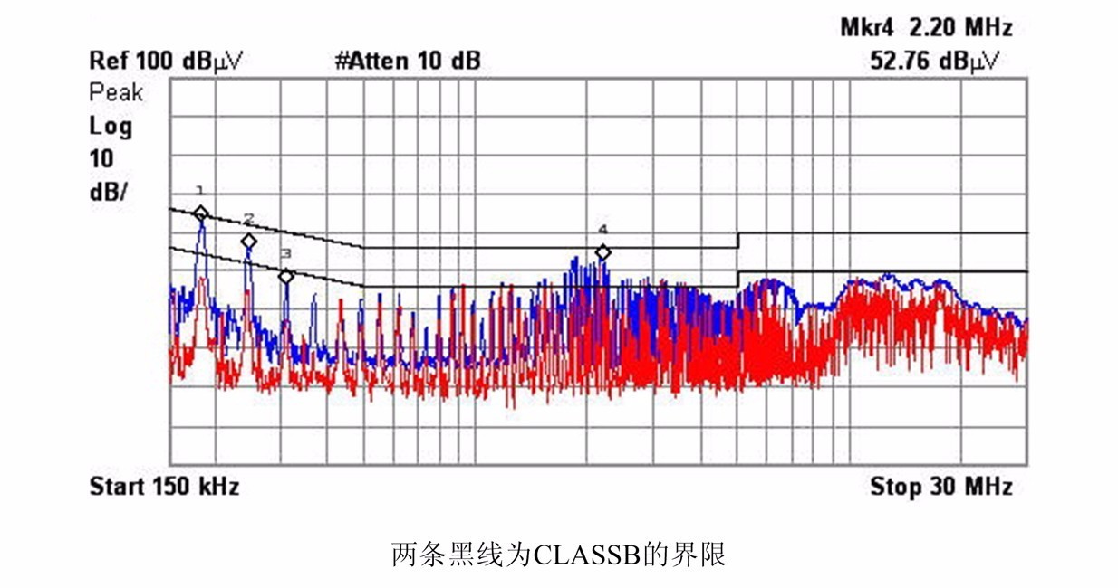

由上表可以看出,1類產(chǎn)品在傳導(dǎo)測試的限值(這里稱為:CLASS B)要求要比2類產(chǎn)品(CLASS A)低10dB。假如產(chǎn)品使用的電源,是一個內(nèi)部只有一級濾波的小功率AC-DC模塊,通常過CLASS A沒問題,那么放在2類產(chǎn)品內(nèi)使用,就可以根據(jù)綜合測試情況,考慮不用增加某些濾波器件從而節(jié)省一定成本。

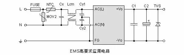

EMS的外圍設(shè)計思路基本和EMI的一致。以浪涌為例,一般1類商業(yè)用的設(shè)備或者電器,防浪涌器件壓敏電阻只需要選擇471KD07(壓敏電壓為470V,最大承受脈沖電流為1200A,不同廠家參數(shù)會不同)就足夠了,如果用在環(huán)境十分復(fù)雜的工業(yè)環(huán)境(附近有大型繼電器,電機工作),就需要使用能承受更大脈沖電流的壓敏器件471KD10(或471KD14)。外圍設(shè)計電路請參考我司電源手冊上的應(yīng)用電路二。
所以,根據(jù)不同產(chǎn)品在不同應(yīng)用場合,可以現(xiàn)場數(shù)據(jù)和經(jīng)驗,恰到好處的使用防護(hù)器件,即能滿足產(chǎn)品的EMC要求,也可以減少成本。
