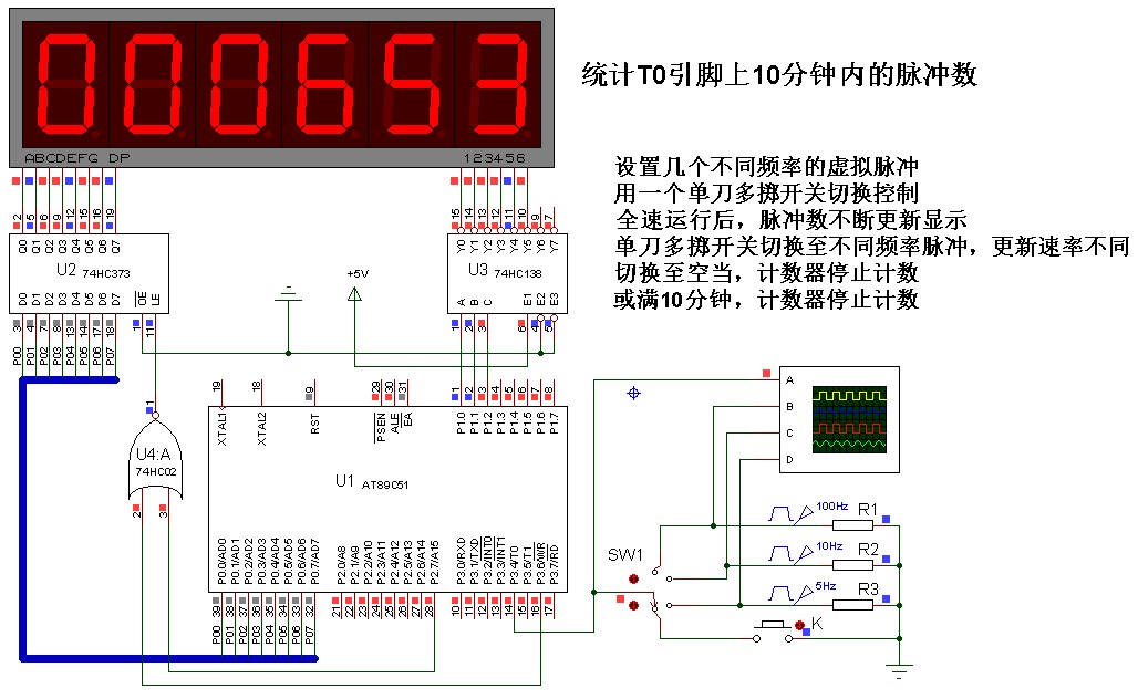

實例71  統(tǒng)計T0引腳上10分鐘內(nèi)的脈沖數(shù)
Proteus仿真一下
實例71 統(tǒng)計T0引腳上10分鐘內(nèi)脈沖數(shù).rar (52.96 KB, 下載次數(shù): 6)
以上摘自張志良編著《單片機實驗實訓(xùn)100例》 ISBN 978-7-5124-1603-1,北航社出版

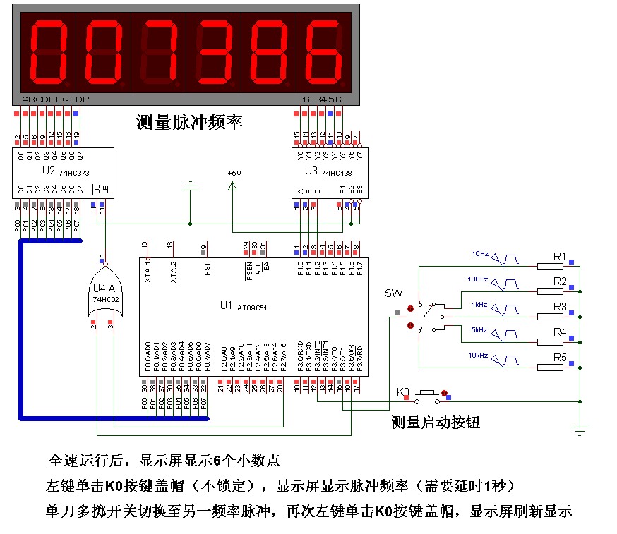

測量脈沖頻率
Proteus仿真一下
實例73 測量脈沖頻率.rar (52.74 KB, 下載次數(shù): 3)

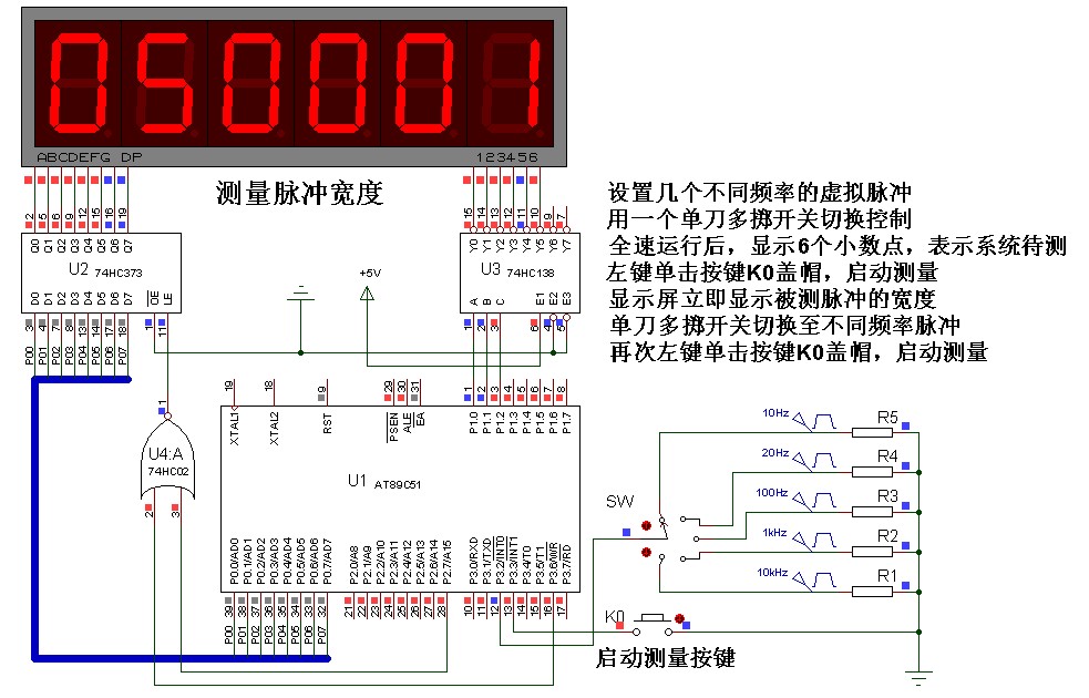

測量脈沖寬度
Proteus仿真一下 實例72 測量脈沖寬度.rar (52.14 KB, 下載次數(shù): 3)

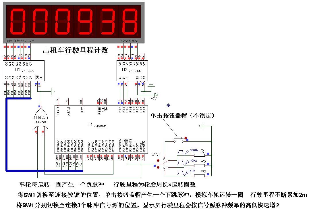

出租車行駛里程計數(shù)先Proteus仿真一下
