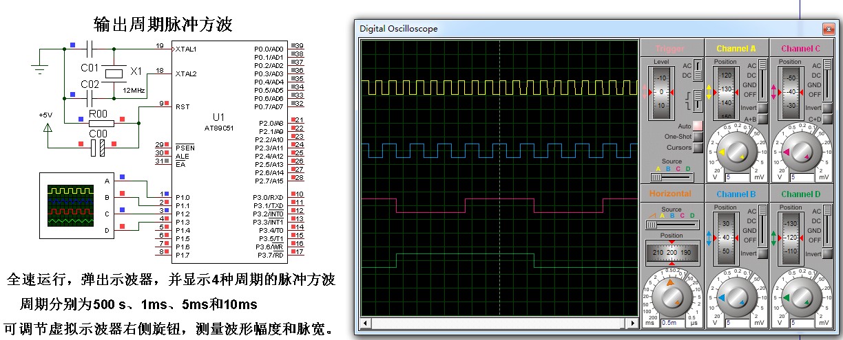

ID:111634 發(fā)表于 2016-7-7 21:49 | 顯示全部樓層
本帖最后由 zl2168 于 2016-7-7 21:51 編輯
實例69  輸出周期脈沖方波(示波器顯示)
Proteus仿真一下,確認有效。
實例69 輸出周期脈沖方波.rar (34.2 KB, 下載次數(shù): 10)
以上摘自張志良編著《單片機實驗實訓100例》 ISBN 978-7-5124-1603-1,北航社出版
書中電路和程序設(shè)計有詳細說明,程序語句條條有注解。

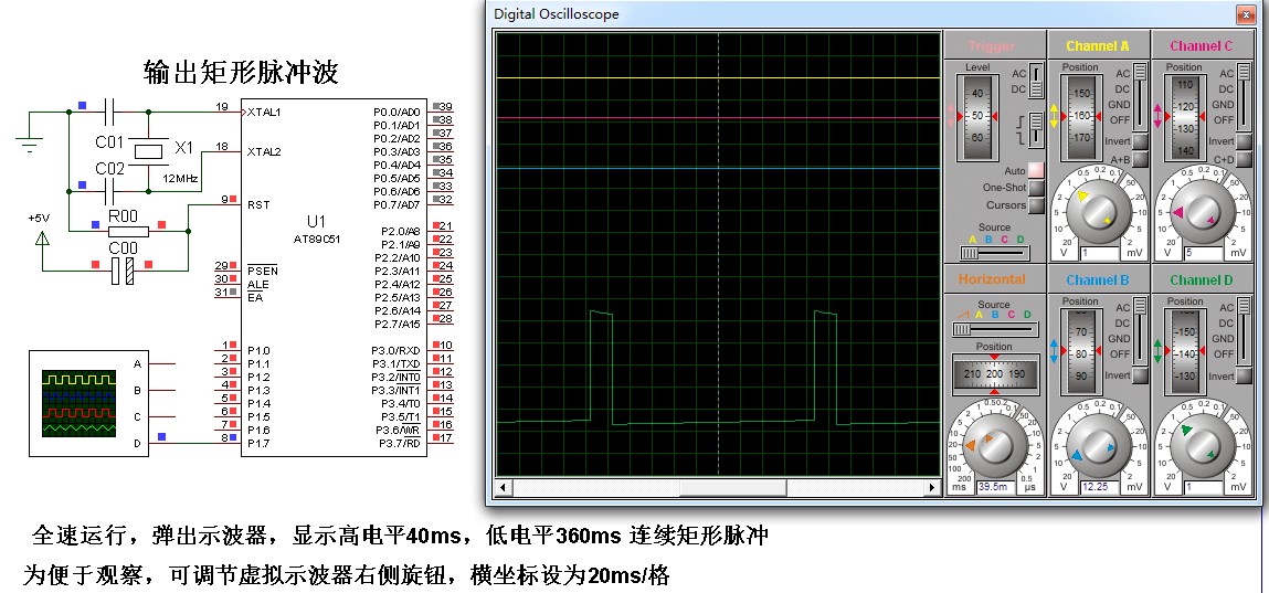

ID:111634 發(fā)表于 2016-7-7 21:51 | 顯示全部樓層
實例70  輸出矩形脈沖波(示波器顯示)
Proteus仿真一下,確認有效。
實例70 輸出矩形脈沖波.rar (34.07 KB, 下載次數(shù): 6)
