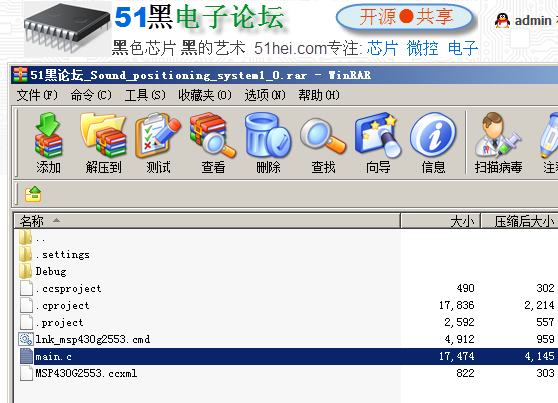

定位顯示系統(tǒng)msp430程序

Sound_positioning_system1_0.rar
39.16 KB, 下載次數(shù): 10, 下載積分: 黑幣 -5
