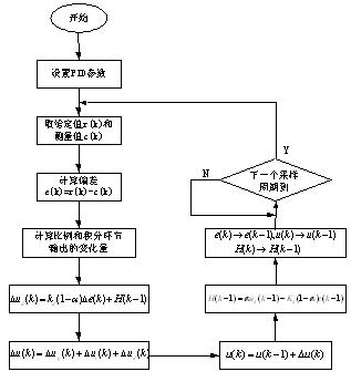

分析式(3)可知,引入不完全微分以后,微分輸出在第一個(gè)采樣周期內(nèi)被減少了,此后又按照一定比例衰減[3][4]。實(shí)驗(yàn)表明,不完全微分有效克服了智能車的偏差干擾給速度控制帶來的不良影響,具有較好的控制效果。圖2為不完全微分PID算法的程序流程圖。

圖2  不完全微分PID算法的程序流程圖
