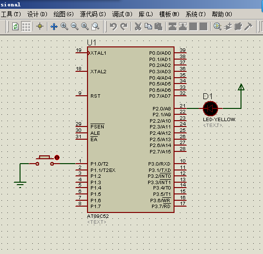

51單片機(jī)按鍵控制led燈的亮滅的程序如下:
  1. #include<reg52.h>
  2. sbit P20=P2^0;
  3. sbit K1=P1^0;
  4. void delay(int number)
  5. {
  6.      int i,j;
  7.          for(i=0;i<number;i++)
  8.             for(j=0;j<120;j++);
  9. }
  10. void main()
  11. {
  12.      while(1)
  13.          {
  14.               if(K1==0)
  15.                   {
  16.                           delay(100);
  17.                           if(K1==0)
  18.                           {
  19.                               P20=~P20;
  20.                                   delay(100);
  21.                           }
  22.                   }
  23.          }
  24. }

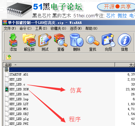

下載: 單個按鍵控制一個LED燈亮滅.zip (30.3 KB, 下載次數(shù): 40)
