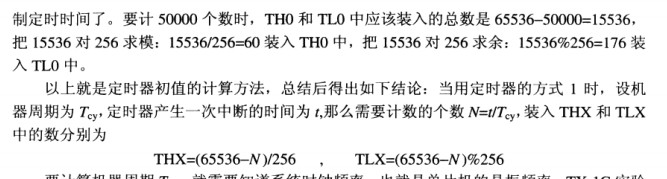

我能看懂這個(gè)賦值方式,但是我的疑問是為什么會(huì)用這種奇怪的方式,這些寄存器內(nèi)部不都是只認(rèn)識(shí)二進(jìn)制嗎?或者16進(jìn)制?為什么會(huì)用此種方式來(lái)賦值呢?

寫程序時(shí),可用人們習(xí)慣的十進(jìn)制數(shù),keil編譯器會(huì)將c程序或匯編程序編譯為單片機(jī)能識(shí)別的二進(jìn)制代碼。

但是 它這個(gè)次數(shù)的計(jì)算方式是  60 X 256 + 176    單片機(jī)內(nèi)部它會(huì)自動(dòng)進(jìn)行這樣的計(jì)算嗎?還有我能不能把我要的次數(shù)把它換成二進(jìn)制或者16進(jìn)制 然后給TH0,TLO賦值呢?

不是單片機(jī)內(nèi)部,而是keil編譯軟件。單片機(jī)本身只能識(shí)別二進(jìn)制代碼。

我明白了 謝謝

是通過keil在電腦中計(jì)算,然后編譯成51的二進(jìn)制機(jī)器碼文件 *.hex,就可以通過相應(yīng)的工具寫入(或叫做燒寫)單片機(jī)中。

其實(shí)最終計(jì)算的時(shí)候還是用二進(jìn)制進(jìn)行操作的,這個(gè)只是一個(gè)便于取初值的方式

你選的是定時(shí)器1.16位,分高八低八位存儲(chǔ),二的十六次方是65536減掉你的定時(shí),你的晶振是12的,處二的八次存高八。余存低八。

低位向高位進(jìn),算法就是求出低位和高位裝多少值,使得溢出時(shí)間達(dá)到我們需要的中斷 時(shí)間。高位是除的結(jié)果,低位是取余的結(jié)果,應(yīng)該很好理解啊
