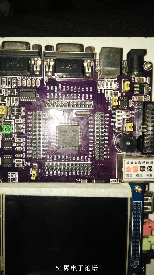

這款STM32F103板子程序下載必須是要到仿真器下載嗎?能用串口下載嗎?
ID:102056 發(fā)表于 2016-12-16 17:18 | 只看該作者 |只看大圖 回帖獎(jiǎng)勵(lì) |倒序?yàn)g覽 |閱讀模式

ID:155306 發(fā)表于 2016-12-16 17:24 | 只看該作者
可以用串口下載的,只是慢一點(diǎn),換一下那個(gè)跳線(xiàn)帽就可以了,你看資料說(shuō)明

ID:102056 發(fā)表于 2016-12-16 22:28 | 只看該作者
huqimei 發(fā)表于 2016-12-16 17:24
關(guān)鍵是我沒(méi)有關(guān)于這個(gè)開(kāi)發(fā)板的資料說(shuō)明,
8#
ID:102056 發(fā)表于 2016-12-16 22:31 | 只看該作者
是不是BOOT0 和BOOT1的跳線(xiàn)帽?

ID:102056 發(fā)表于 2016-12-17 16:49 | 只看該作者
a639157781 發(fā)表于 2016-12-17 15:36
可以用串口線(xiàn)下載,你看看那個(gè)ISP的跳帽
■從片內(nèi)loader程序空間啟動(dòng),進(jìn)入ISP功能
通過(guò)設(shè)置子板上BOOT0跳線(xiàn)選擇啟動(dòng)方式:
BOOT0 啟動(dòng)方式
短接到 0 從用戶(hù)應(yīng)用程序空間啟動(dòng),運(yùn)行用戶(hù)程序
短接到 1 從片內(nèi)loader程序空間啟動(dòng),進(jìn)入ISP功能
這個(gè)短接到0和短接到1是動(dòng)跳帽嗎?
14#
ID:102056 發(fā)表于 2016-12-17 16:52 | 只看該作者
找到了ISP跳帽下一步呢?
