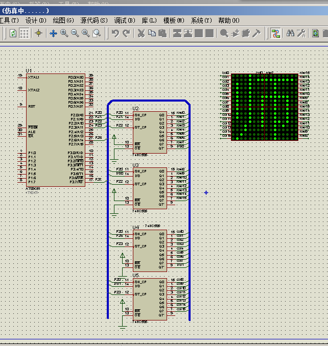

自編16點陣程序,輪流的顯示設(shè)置在程序里面的漢字.下面是仿真原理圖:
16 16點陣的單片機源程序:

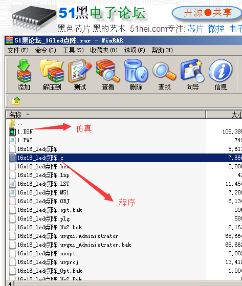

下載:
16led點陣.rar (67.38 KB, 下載次數(shù): 34)
admin + 50 共享資料的黑幣獎勵!
