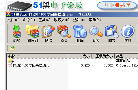

下載:
自動0~180度回來擺動.rar (1.38 KB, 下載次數(shù): 202)
