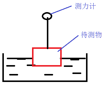

是用下面這張圖里的做法測浮力嗎?
假設(shè)物重為G(你之前已經(jīng)測出來了),現(xiàn)在你切換到了浮力測量模式,傳感器采集的力是F,于是浮力為G-F。當(dāng)沒有浸入液體時,F(xiàn)=G,此時數(shù)碼管顯示0000,相當(dāng)于清零,不知道你所說的載荷值清零是什么意思。

就是利用你下面這張圖的原理測量浮力的大小,載荷值清零就是你所說的那個意思,當(dāng)切換到了浮力測量模式,傳感器采集的力是F,于是浮力為G-F。當(dāng)沒有浸入液體時,F(xiàn)=G,此時數(shù)碼管顯示0000,非常感謝你的賜教!不知道怎樣處理傳感器兩次采集的力的數(shù)據(jù),使G-F=0? 還望多多指點!謝謝!
