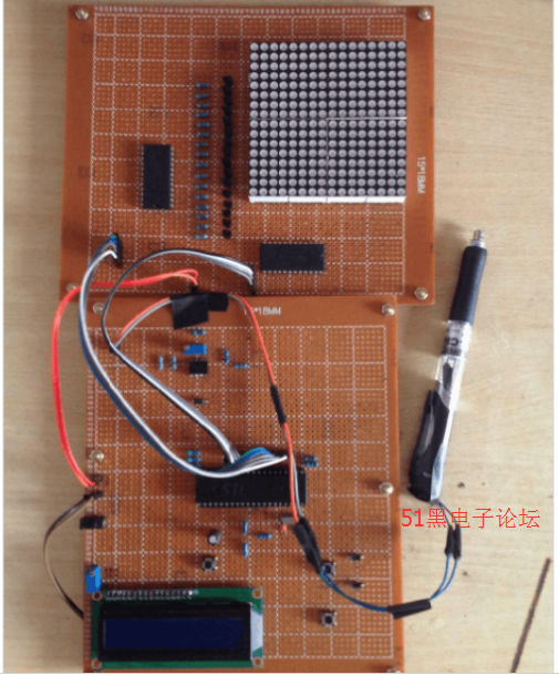

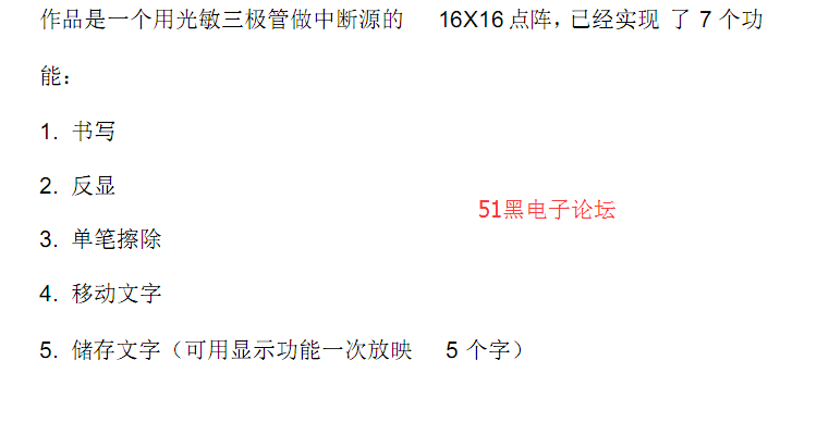

簡易16x16點陣書寫程序?qū)嵨飯D:
元件清單:

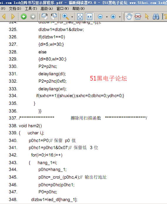

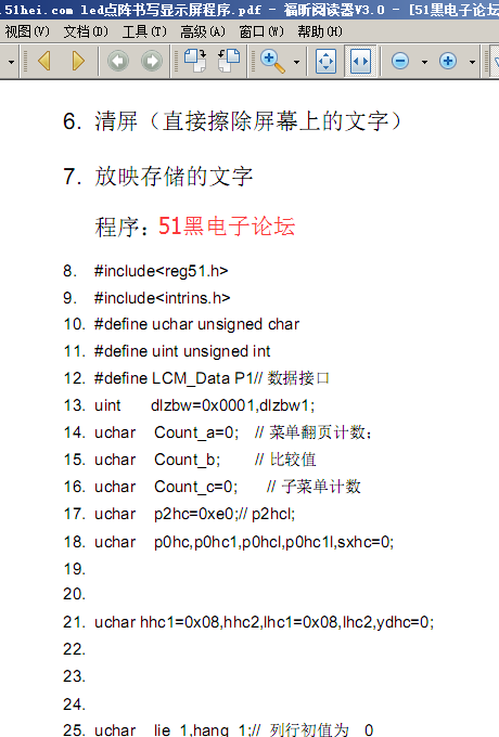

源程序:
完整程序下載:
led點陣書寫顯示屏程序.pdf (725.42 KB, 下載次數(shù): 41)
