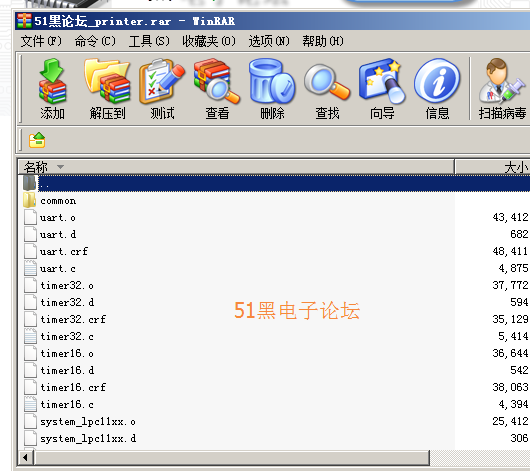

lpc1114單片機(jī)做的熱敏打印機(jī)程序
完整源碼下載:
printer.rar (807.16 KB, 下載次數(shù): 60)
主程序預(yù)覽:
