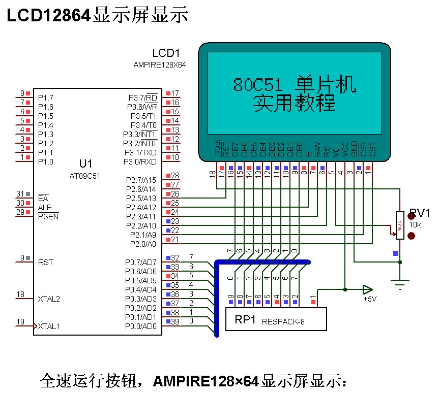

本帖最后由 zl2168 于 2017-4-30 17:45 編輯
網(wǎng)上下載的程序大都有bug。
LCD12864顯示屏顯示漢字
AMPIRE 12864型LCD顯示屏簡(jiǎn)介
⑴ 引腳功能    …
⑵ 顯示屏數(shù)據(jù)結(jié)構(gòu)    …
漢字編碼
⑴ 漢字編碼概述    …
⑵ 漢字點(diǎn)陣顯示代碼    …
⑶ 漢字點(diǎn)陣取模軟件    …
電路和應(yīng)用程序    …
⒋ Keil調(diào)試    …
⒌ Proteus仿真    …
Proteus仿真一下,確認(rèn)有效。
實(shí)驗(yàn)25 LCD12864顯示屏顯示.rar (60.48 KB, 下載次數(shù): 5)
以上摘自張志良編著《80C51單片機(jī)實(shí)用教程——基于Keil CProteus》高等教育出版社ISBN 978-7-04-044532-9
仿真電路和Hex文件能在高等教育出版社網(wǎng)站免費(fèi)下載,程序源代碼只能到書上看了。到圖書館借,或到新華書店翻閱,或到網(wǎng)上書店打折購買。
