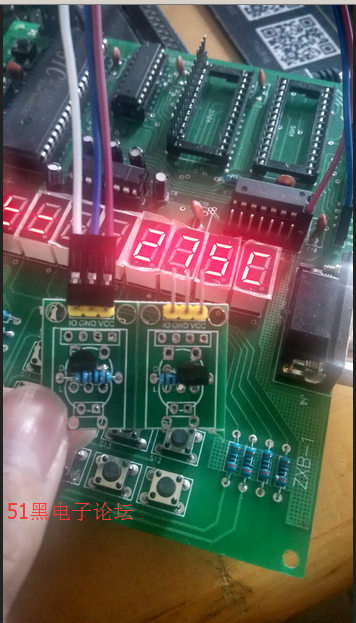

測溫不太準(zhǔn)確,捏住18B29溫度只到34.6℃,應(yīng)該是沒多點(diǎn)采樣加濾波,但是因?yàn)閱为?dú)寫了DS18B20的頭文件和.C文件,拓展編程也方便,無非就是改個(gè)p口就是了
