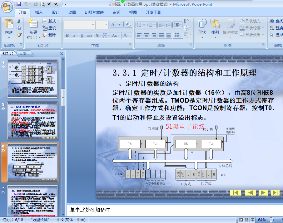

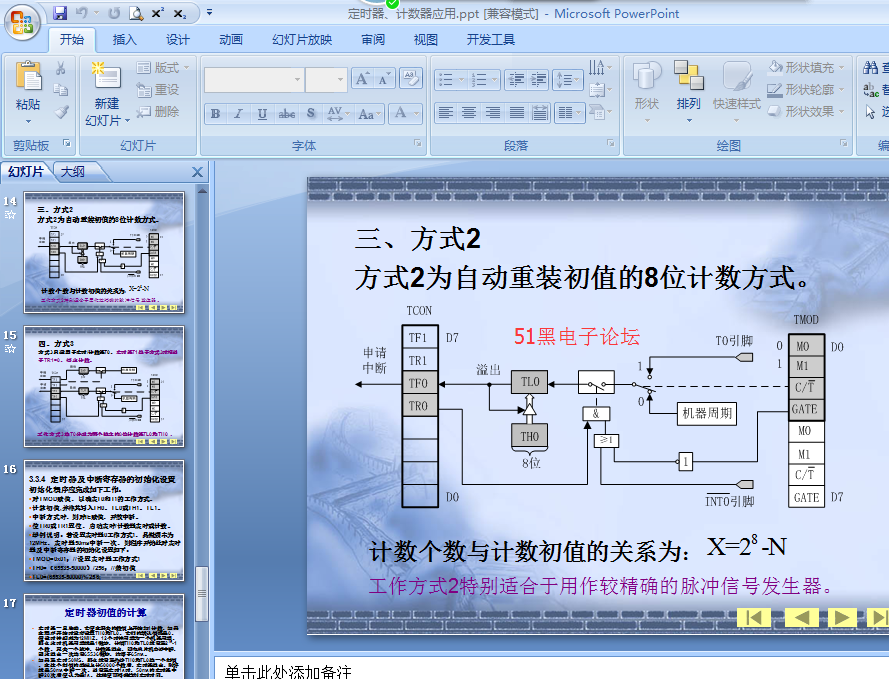

關(guān)于at89c51的定時(shí)器和計(jì)數(shù)器的使用一個(gè)很有用的ppt分享給大家:
ppt文檔的截圖:

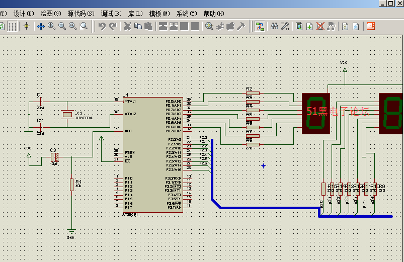

99s精確倒計(jì)時(shí)仿真原理圖如下(proteus仿真工程文件可到本帖附件中下載)

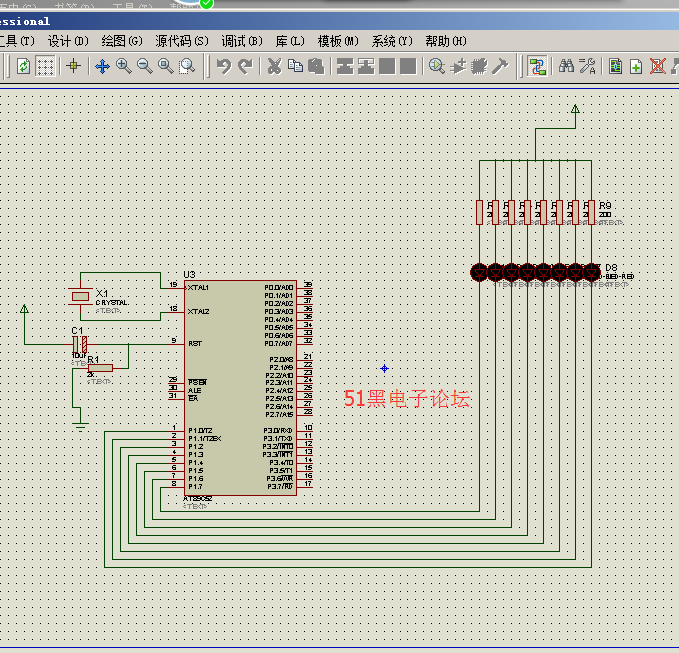

定時(shí)器中斷方式實(shí)驗(yàn)仿真原理圖如下(proteus仿真工程文件可到本帖附件中下載)

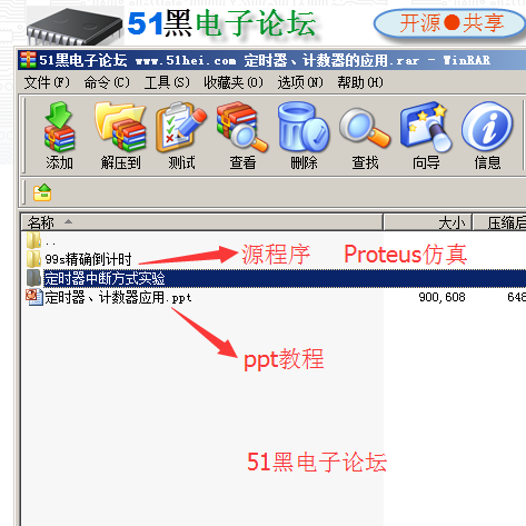

所有資料51hei提供下載:
定時(shí)器、計(jì)數(shù)器的應(yīng)用.rar (731.13 KB, 下載次數(shù): 17)
