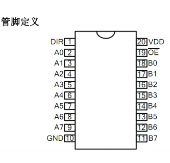

                74hc245引腳圖

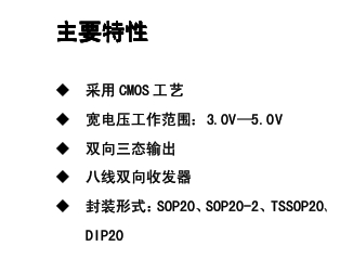

               74hc245電壓封裝等

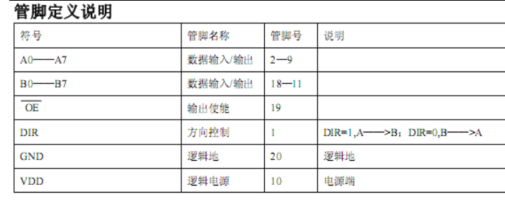

               74hc245管腳定義

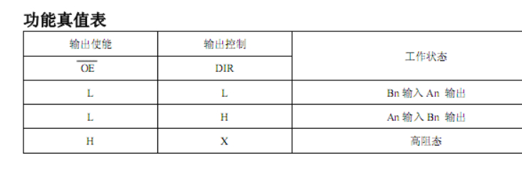

                         74hc245真值表

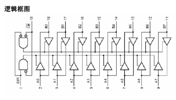

                            74hc245邏輯圖

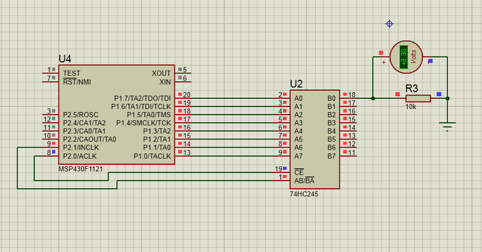

                   74hc245應(yīng)用電路
