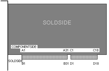

ISA總線擴(kuò)展插槽由兩部分組成,一部分有62引腳,其信號(hào)分布及名稱(chēng)與PC/XT總線的擴(kuò)展槽基本相同,僅有很小的差異。另一部分是AT機(jī)的添加部分,由36引腳組成。這36引腳分成兩列,分別稱(chēng)為C列和D列。
isa接口卡的外觀 |
isa插槽的外觀 |
ISA接口引腳定義 |
