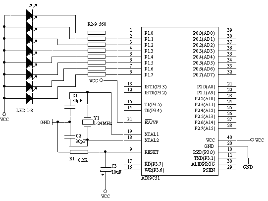

下面寫個跑馬燈程序來實驗一下典型的常量使用方法。先來看看電路圖吧。它是在上一篇的
實驗電路的基礎(chǔ)上增加幾個 LED 組成的,也就是用 P1 口的全部引腳分別驅(qū)動一個 LED,電 路如圖 4-1 所示。

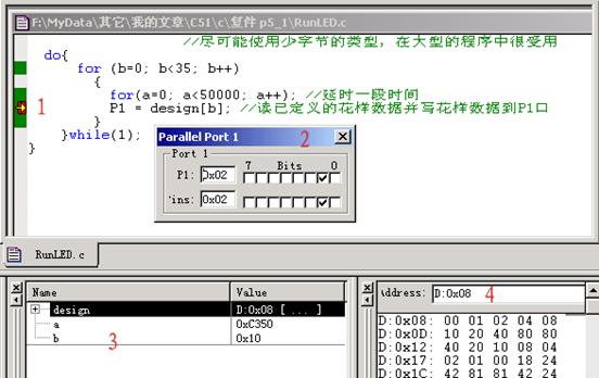

圖 4-1    八路跑馬燈電路 編譯運行上面的程序,然后按外部設(shè)備菜單  Peripherals-I/O  Ports-Port1  就打開

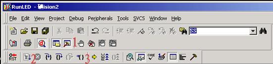

Port1 的調(diào)試窗口了,如圖 4-3 中的 2。這個時候程序運行了,但我們并不能在 Port1 調(diào)試窗口 上看到有會什么效果,這個時候能用鼠標左擊圖 4-3 中 1 旁邊綠色的方條,點一下就有一個 小紅方格再點一下又沒有了,哪一句語句前有小方格程序運行到那一句時就停止了,就是設(shè) 置調(diào)試斷點,同樣圖 4-2 中的 1 也是同樣功能,分別是增加/移除斷點、移除所有斷點、允 許/禁止斷點、禁止所有斷點,菜單也有一樣的功能,另外菜單中還有 Breakpoints 可打開 斷點設(shè)置窗口它的功能更強大,不過這里先不用它。在“P1  =  design[b];”這一句設(shè)置一 個斷點這個時候程序運行到這里就停住了,再留意一下 Port1 調(diào)試窗口,再按圖 5-2 中的 2 的運 行鍵,程序又運行到設(shè)置斷點的地方停住了,這個時候 Port1 調(diào)試窗口的狀態(tài)又不一樣了。也就是說 Port1 調(diào)試窗口模擬了 P1 口的電平狀態(tài),打勾為高電平,不打勾則為低電平,窗口中 P1
為 P1 寄存器的狀態(tài),Pins 為引腳的狀態(tài),注意的是如果是讀引腳值之前必須把引腳對應(yīng)的 寄存器置 1 才能正確讀取。圖 4-2 中 2 旁邊的{}樣的按鈕分別為單步入,步越,步出和 執(zhí)行到當前行。圖中 3 為顯示下一句將要執(zhí)行的語句。圖 4-3 中的 3 是 Watches 窗口可查 看各變量的當前值,數(shù)組和字串是顯示其頭一個地址,如本例中的 design 數(shù)組是保存在 code 存儲區(qū)的首地址為 D:0x08,能在圖中 4  Memory 存儲器查看窗口中的 Address 地址中打入 D:0x08 就能查看到 design 各數(shù)據(jù)和存放地址了。如果你的 uVision2 沒有顯示這些窗口, 能在 View 菜單中打開在圖 4-2 中 3 后面一欄的查看窗口快捷欄中打開。
