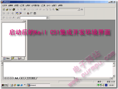

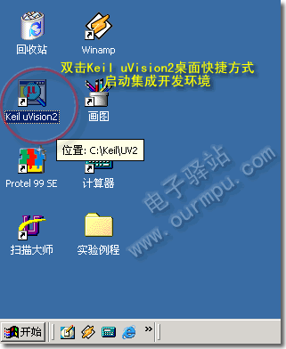

第一步: 雙擊Keil uVision2的桌面快捷方式(圖1),啟動(dòng)Keil集成開發(fā)開發(fā)軟件。軟件啟動(dòng)后的界面如圖2所示。
圖1:啟動(dòng)Keil uVision2單片機(jī)集成開發(fā)環(huán)境
圖2:軟件啟動(dòng)后的界面

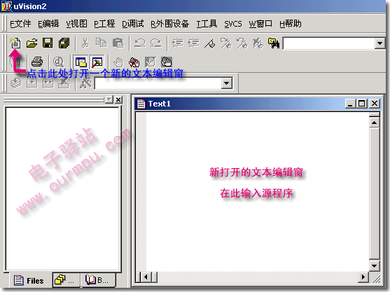

第二步: 新建文本編輯窗。點(diǎn)擊工具欄上的新建文件快捷按鍵,即可在項(xiàng)目窗口的右側(cè)打開一個(gè)新的文本編輯窗,見圖3所示。
圖3: 新建文本編輯窗

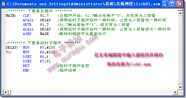

第三步:輸入源程序。在新的文本編輯窗中輸入源程序,可以輸入C語言程序,也可以輸入?yún)R編語言程序,見圖4。
圖4:輸入源程序

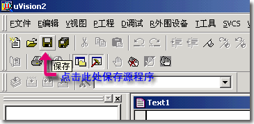

第四步:保存源程序。保存文件時(shí)必須加上文件的擴(kuò)展名,如果你使用匯編語言編程,那么保存時(shí)文件的擴(kuò)展名為“.asm”,如果是C語言程序,文件的擴(kuò)展名使用“*.C ”。
圖5:保存源程序
注:第3步和第4步之間的順序可以互換,即可以先輸入源程序后保存,也可以先保存后輸入源程序。

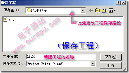

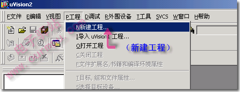

第五步:新建立Keil工程。如圖6所示,點(diǎn)擊 "工程" → "新建工程" 命令,將出現(xiàn)保存對話框(圖7)。
圖6:新建工程
圖7:保存工程對話框

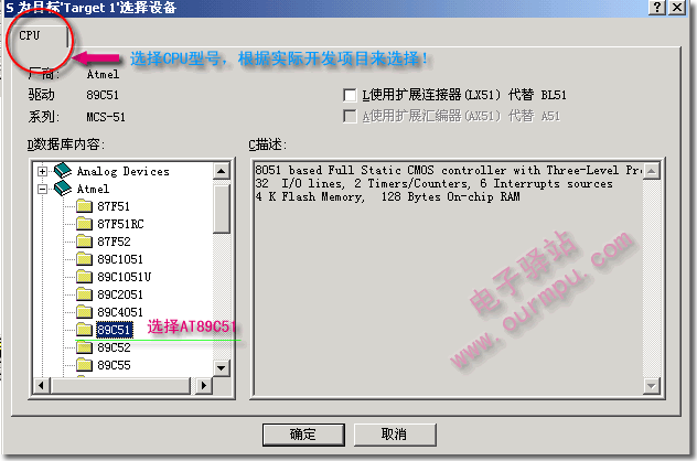

在保存工程對話框中輸入你的工程的文件名,Keil工程默認(rèn)擴(kuò)展名為".uv2",工程名稱不用輸入擴(kuò)展名(見圖7),一般情況下使工程文件名稱和源文件名稱相同即可,輸入名稱后保存,將出現(xiàn)"選擇設(shè)備"對話框(圖8),在對話框中選擇CPU的型號。
第六步:選擇CPU型號。如圖8所示,為工程選擇CPU型號,本新建工程選擇了ATMEL公司的AT89C51單片機(jī)。
圖8: 選擇CPU型號對話框

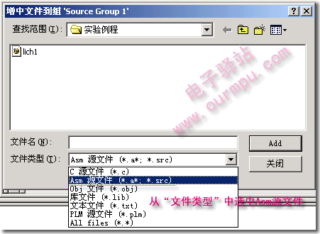

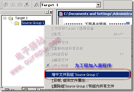

第七步:加入源程序到工程中。在選擇好CPU型號后,點(diǎn)擊"確定"按鈕返回主界面,此時(shí)可見到工程管理窗中出現(xiàn)“Target 1”,點(diǎn)擊“Target 1”前面的“+”號展開下一層的“Source Group 1”文件夾,此時(shí)的新工程是空的,“Source Group 1”文件夾中什么文件都沒有,必須把剛才輸入的源程序加入到工程當(dāng)中。如圖9所示,右擊工程管理窗中的“Source Group 1”,出現(xiàn)下拉菜單,點(diǎn)擊“增加文件到組'Source Group 1'”命令,將出現(xiàn)添加文件對話框(圖10)。
圖9:添加文件到工程命令
在添加文件對話框(圖10)中,找到要添加到工程中的源程序文件。注意:在對話框中的文件類型默認(rèn)為"C 源文件 (*.c) ",如果你要添加到工程中的是匯編語言程序,則在文件類型中必須選中“Asm 源文件 (*.a*; *.src) ”, 以*.asm為擴(kuò)展名的匯編源程序才會(huì)出現(xiàn)在文件列表框中。
圖10: 瀏覽選擇ASM源程序

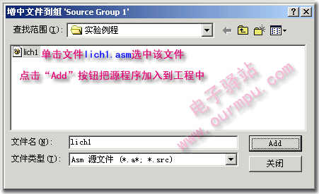

雙擊該文件lich1.asm,即可將該文件添加到工程當(dāng)中,另外也可以單擊lich1.asm選中該文件,再點(diǎn)擊"Add"按鈕,也可以把文件加入工程中(見圖11)。
圖11: 選中ASM源程序,加入到工程中

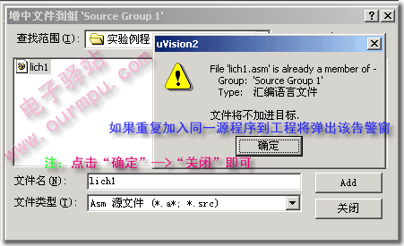

點(diǎn)擊Add按鈕后,把文件添加到工程中,此時(shí)添加文家對話框并不會(huì)自動(dòng)關(guān)閉,而是等待繼續(xù)添加其他文件,初學(xué)者往往以為沒有加入成功,再次雙擊該文件,則會(huì)出現(xiàn)圖12對話框,表示該文件不再加入目標(biāo)。此時(shí)此時(shí)應(yīng)該點(diǎn)擊“確定”按鈕,返回到前一對話框,再點(diǎn)擊“關(guān)閉”按鈕,返回到主界面。
圖12:重復(fù)加入文件對話框

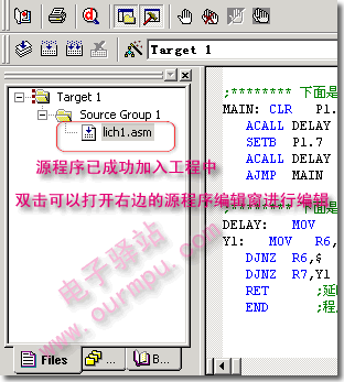

當(dāng)給工程添加源程序文件成功后,工程管理器中的“Source Group 1”文件夾的前面會(huì)出現(xiàn)一個(gè)“+”號,單擊“+”號,展開文件夾,可以看到lich1.asm已經(jīng)出現(xiàn)在里面,雙擊即可打開該文件進(jìn)行編輯修改源程序(見圖13)

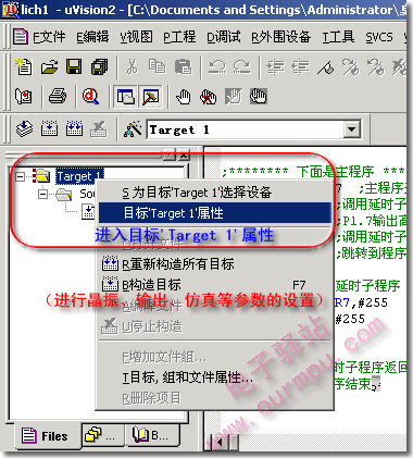

第八步:工程目標(biāo)'Target 1'屬性設(shè)置。如下圖14所示,在工程項(xiàng)目管理窗中的"Target 1"文件夾上右擊,出現(xiàn)下拉菜單,點(diǎn)擊“目標(biāo)'Target 1'屬性”命令,就進(jìn)入目標(biāo)屬性設(shè)置界面。
圖14: 進(jìn)入工程目標(biāo)屬性設(shè)置

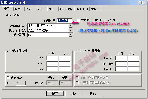

工程目標(biāo)'Target 1'屬性設(shè)置對話框(圖15)中有8個(gè)頁面,設(shè)置的項(xiàng)目繁多復(fù)雜,大部分使用默認(rèn)設(shè)置即可,我們主要設(shè)置其中的“目標(biāo)”、“輸出”、“調(diào)試”三個(gè)頁面,下面對這三個(gè)頁面的設(shè)置進(jìn)行詳細(xì)介紹。
1、工程目標(biāo)屬性設(shè)置。該頁面單片機(jī)的晶振頻率、存儲(chǔ)器等,我們把晶振的頻率改為11.0592,頻率設(shè)置和你實(shí)驗(yàn)板上的實(shí)際晶振頻率相同即可(圖15)。
圖15:晶振頻率設(shè)置

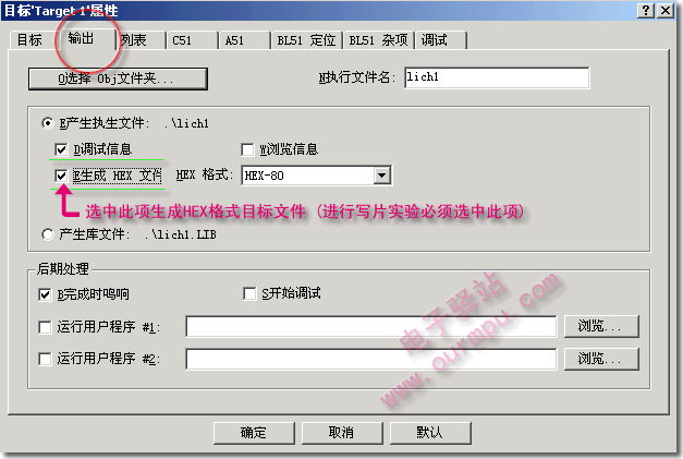

2、工程輸出設(shè)置。該頁面設(shè)置如下圖16所示。注意:如果要進(jìn)行單片機(jī)寫片實(shí)驗(yàn),則一定要把“E生成HEX文件”選項(xiàng)選中,程序編譯后才能生成我們寫單片機(jī)需要的HEX格式目標(biāo)文件。
圖16:工程輸出設(shè)置

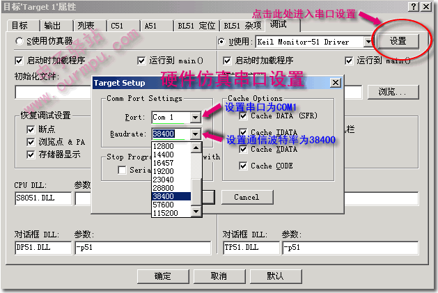

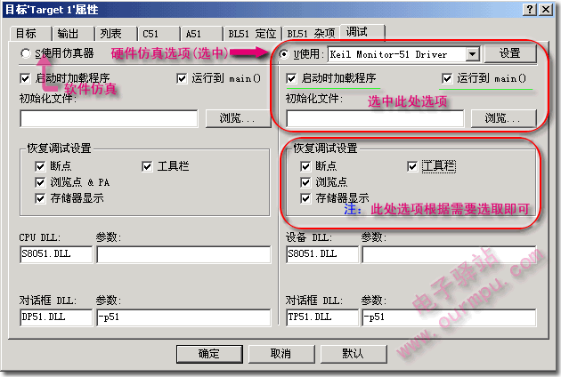

3、工程調(diào)試設(shè)置。“調(diào)試”頁面設(shè)置如下圖17所示。該頁分為左右兩半,左半邊是軟件仿真設(shè)置,而右半邊是硬件仿真設(shè)置,當(dāng)你使用軟件仿真時(shí),選中左邊的“S使用仿真器”;如果你使用硬件仿真器,那么就按下圖所示設(shè)置硬件仿真,同時(shí)把仿真器連接到你的電腦串口上。
圖17:仿真調(diào)試設(shè)置
4、串口設(shè)置。串口設(shè)置如下圖18所示。串口號根據(jù)你的仿真器實(shí)際連接來設(shè)置,如你把仿真器接到COM2,那么就選擇COM2;通信波特率選擇38400即可。
圖18:串口設(shè)置

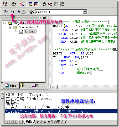

至此,我們已經(jīng)完成了從源程序輸入、工程建立、工程詳細(xì)設(shè)置的工作,接下來我們將完成最后的步驟,此時(shí)我們可以在文本編輯窗中繼續(xù)輸入或修改我們的源程序,使程序?qū)崿F(xiàn)我們的目標(biāo),在檢查程序無誤后保存工程。接著如下圖19所示,點(diǎn)擊“構(gòu)造目標(biāo)”快捷按鈕,進(jìn)行源程序的編譯連接,源程序編譯相關(guān)的信息會(huì)出現(xiàn)在輸出窗口中的“構(gòu)造”頁中。下圖19顯示編譯結(jié)果為0錯(cuò)誤,0警告,同時(shí)產(chǎn)生了目標(biāo)文件lich1.hex。如果源程序中有錯(cuò)誤,則不能通過編譯,錯(cuò)誤會(huì)在輸出窗口中報(bào)告出來,雙擊該錯(cuò)誤,就可以定位到源程序的出錯(cuò)行,我們可以對源程序進(jìn)行反復(fù)修改,再編譯,直到?jīng)]有錯(cuò)誤為止。注意:每次修改源程序后一定要保存。

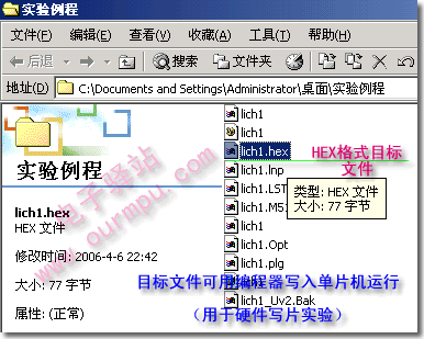

編譯通過后,我們打開工程文件夾(圖20),可以看到文件夾中有了“lich1.hex”,這就是我們需要的最終目標(biāo)文件,用編程器(也稱燒錄器)把該文件寫入單片機(jī),單片機(jī)就可以實(shí)現(xiàn)我們程序的功能了,趕快把目標(biāo)文件寫入單片機(jī),在實(shí)驗(yàn)板上看看程序的效果吧。該程序?qū)崿F(xiàn)單片機(jī)閃爍燈,實(shí)驗(yàn)板上接在P1.7端口上的發(fā)光二極管會(huì)不停地閃爍。>>> 點(diǎn)擊查看電路圖與源程序 >>>
