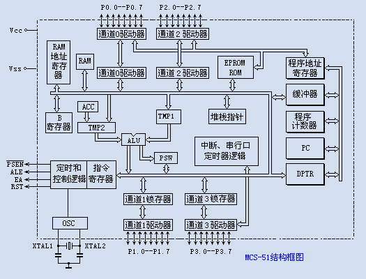

   通過前面的學(xué)習(xí),我們已知單片機的內(nèi)部有ROM、有RAM、有并行I/O口,那么,除了這些東西之外,單片機內(nèi)部究竟還有些什么,這些個零碎的東西怎么連在一起的,讓我們來對單片機內(nèi)部的寄存器作一個完整的功能分析吧!
  下圖中我們能看出,在51單片機內(nèi)部有一個CPU用來運算、控制,有四個并行I/O口,分別是P0、P1、P2、P3,有ROM,用來存放程序,有RAM,用來存放中間結(jié)果,此外還有定時/計數(shù)器,串行I/O口,中斷系統(tǒng),以及一個內(nèi)部的時鐘電路。在一個51單片機的內(nèi)部包含了這么多的東西。
  對上面的圖進行進一步的分析,我們已知,對并行I/O口的讀寫只要將數(shù)據(jù)送入到對應(yīng)I/O口的鎖存器就能了,那么對于定時/計數(shù)器,串行I/O口等怎么用呢?在單片機中有一些獨立的存儲單元是用來控制這些器件的,被稱之為特殊功能寄存器(SFR)。事實上,我們已接觸過P1這個特殊功能寄存器了,還有哪些呢?看下表1

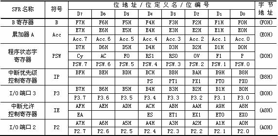

<特殊功能寄存器地址映象表(一)>

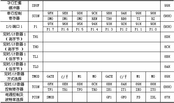

<特殊功能寄存器地址映象表(二)>

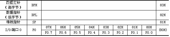

<特殊功能寄存器地址映象表(三)>
下面,我們介紹一下幾個常用的SFR,看圖2。
1、ACC:累加器,常常用A表示。這是個什么東西,可不能從名字上理解,它是一個寄存器,而不是一個做加法的東西,為什么給它這么一個名字呢?或許是因為在運算器做運算時其中一個數(shù)一定是在ACC中的緣故吧。它的名字特殊,身份也特殊,稍后我們將學(xué)到指令,能發(fā)現(xiàn),所有的運算類指令都離不開它。
2、B:一個寄存器。在做乘、除法時放乘數(shù)或除數(shù),不做乘除法時,隨你怎么用。
3、PSW:程序狀態(tài)字。這是一個很重要的東西,里面放了CPU工作時的很多狀態(tài),借此,我們能了解CPU的當(dāng)前狀態(tài),并作出對應(yīng)的處理。它的各位功能請看表2
D7
D6
D5
D4
D3
D2
D1
D0
CY
AC
F0
RS1
RS0
OV
P
      表2
PSW也稱為標(biāo)志寄存器,了解這個對于了解單片機原理非常的重要,存放各有關(guān)標(biāo)志。其結(jié)構(gòu)和定義如下:

4、DPTR(DPH、DPL):數(shù)據(jù)指針,能用它來訪問外部數(shù)據(jù)存儲器中的任一單元,如果不用,也能作為通用寄存器來用,由我們自已決定如何使用。16位,由兩個8位寄存器DPH、DPL組成。主要用于存放一個16位地址,作為訪問外部存儲器(外RAM和ROM)的地址指針。
5、P0、P1、P2、P3:這個我們已經(jīng)知道,是四個并行輸入/輸出口的寄存器。它里面的內(nèi)容對應(yīng)著管腳的輸出。
6、SP:堆棧指針。(專用于指出堆棧頂部數(shù)據(jù)的地址。)
   堆棧介紹:日常生活中,我們都注意到過這樣的現(xiàn)象,家里洗的碗,一只一只摞起來,最晚放上去的放在最上面,而最早放上去的則放在最下面,在取的時候正好相反,先從最上面取,這種現(xiàn)象我們用一句話來概括:“先進后出,后進先出”。請大家想想,還有什么地方有這種現(xiàn)象?其實比比皆是,建筑工地上堆放的磚頭、材料,倉庫里放的貨物,都是“先進后出,后進先出”,這實際是一種存取物品的規(guī)則,我們稱之為“堆棧”。
   在單片機中,我們也能在RAM中構(gòu)造這樣一個區(qū)域,用來存放數(shù)據(jù),這個區(qū)域存放數(shù)據(jù)的規(guī)則就是“先進后出,后進先出”,我們稱之為“堆棧”。為什么需要這樣來存放數(shù)據(jù)呢?存儲器本身不是能按地址來存放數(shù)據(jù)嗎?對,知道了地址的確就能知道里面的內(nèi)容,但如果我們需要存放的是一批數(shù)據(jù),每一個數(shù)據(jù)都需要知道地址那不是麻煩嗎?如果我們讓數(shù)據(jù)一個接一個地放置,那么我們只要知道第一個數(shù)據(jù)所在地址單元就能了(看圖2)如果第一個數(shù)據(jù)在27H,那么第二、三個就在28H、29H了。所以利用堆棧這種辦法來放數(shù)據(jù)能簡化操作
   那么51中堆棧什么地方呢?單片機中能存放數(shù)據(jù)的區(qū)域有限,我們不能夠?qū)iT分配一塊地方做堆棧,所以就在內(nèi)存(RAM)中開辟一塊地方,用于堆棧,但是用內(nèi)存的哪一塊呢?還是不好定,因為51是一種通用的單片機,各人的實際需求各不相同,有人需要多一些堆棧,而有人則不需要那么多,所以怎么分配都不合適,怎樣來解決這個問題?分不好干脆就不分了,把分的權(quán)利給用戶(編程者),根據(jù)自已的需要去定吧,所以51單片機中堆棧的位置是能變化的。而這種變化就體現(xiàn)在SP中值的變化,看圖2,SP中的值等于27H不就相當(dāng)于是一個指針指向27H單元嗎?當(dāng)然在真正的51機中,開始指針?biāo)傅奈恢貌⒎蔷褪菙?shù)據(jù)存放的位置,而是數(shù)據(jù)存放的前一個位置,比如一開始指針是指向27H單元的,那么第一個數(shù)據(jù)的位置是28H單元,而不是27H單元,為什么會這樣,我們在學(xué)堆棧命令時再說明。其它的SFR,我們在用到時再介紹。
