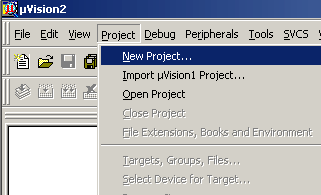

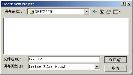

(1)點擊 Project 菜單,選擇彈出的下拉式菜單中的 New  Project,如圖 1-2。接著彈 出一個標(biāo)準(zhǔn) Windows 文件對話窗口,如圖 1-3。在“文件名”中輸入您的第一個 C 程序項 目名稱,這里我們用“test”。“保存”后的文件擴(kuò)展名為 uv2,這是 KEIL uVision2 項目文件擴(kuò)展名,以后能直接點擊此文件以打開先前做的項目。
圖 1-2    New Project 菜單
圖 1-3    文件窗口

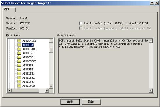

(2)選擇所要的單片機(jī),這里選擇常用的 Ateml 公司的 AT89c51。而且本單片機(jī)c語言教程里的大部分程序都是基于此芯片的,此時屏幕如圖 1-4 所示。AT89c51  有什么功能、特點呢?看圖中右邊有簡單的介紹。完成上面步驟后,就可 以進(jìn)行程序的編寫了。

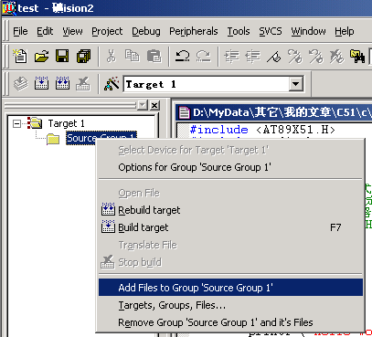

為 test1.c,保存在項目所在的目錄中,這個時候您會發(fā)現(xiàn)程序單詞有了不一樣的顏色,說明 KEIL的C語言語法檢查生效了。如圖 1-6 鼠標(biāo)在屏幕左邊的 Source  Group1 文件夾圖標(biāo)上右擊彈出 菜單,在這里能做在項目中增加減少文件等操作。選“Add File to Group ‘Source Group 1’” 彈出文件窗口,選擇剛剛保存的文件,按 ADD 按鈕,關(guān)閉文件窗,程序文件已加到項目中了。這個時候在 Source  Group1 文件夾圖標(biāo)左邊出現(xiàn)了一個小+號說明,文件組中有了文件,點擊它能展開查看。
圖 1-6 把文件加入到項目文件組中

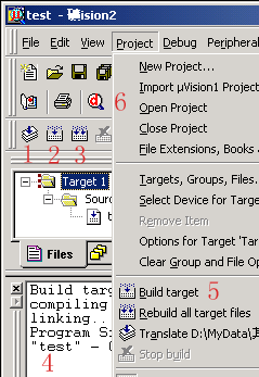

(5)C程序文件已被加到了項目中了,下面就剩下編譯運行了。這個項目只是用做學(xué) 習(xí)新建程序項目和編譯運行仿真的基本方法,所以使用軟件默認(rèn)的編譯設(shè)置,它不會生成用 于芯片燒寫的 HEX 文件。先來看圖 1-7 吧,圖中 1、2、3 都是編譯按鈕,不一樣是 1 是用 于編譯單個文件。2 是編譯鏈接當(dāng)前項目,如果先前編譯過一次之后文件沒有做動編輯改動, 這個時候再點擊是不會再次重新編譯的。3 是重新編譯,每點擊一次均會再次編譯鏈接一次,不 管程序是否有改動。在 3 右邊的是停止編譯按鈕,只有點擊了前三個中的任一個,停止按鈕 才會生效。5 是菜單中的它們。在 4 中能看到編譯的錯誤信息和使用的系統(tǒng)資源情況等, 以后我們要查錯就靠它了。6 是有一個小放大鏡的按鈕,這就是開啟\關(guān)閉調(diào)試模式的按鈕, 它也存在于菜單 Debug-Start\Stop Debug Session,快捷鍵為 Ctrl+F5。

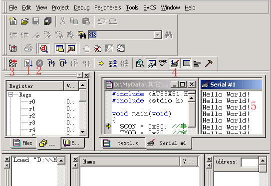

(6)進(jìn)入調(diào)試模式,軟件窗口樣式大致如圖 1-8 所示。圖中 1 為運行,當(dāng)程序處于停止 狀態(tài)時才有效,2 為停止,程序處于運行狀態(tài)時才有效。3 是復(fù)位,模擬芯片的復(fù)位,程序 回到最開頭處執(zhí)行。按 4 能打開 5 中的串行調(diào)試窗口,這個窗口能看到從 51 芯片的串 行口輸入輸出的字符,這里的第一個項目也正是在這里看運行結(jié)果。這些在菜單中也有。首 先按 4 打開串行調(diào)試窗口,再按運行鍵,這個時候就能看到串行調(diào)試窗口中不斷的打印“Hello World!”。最后要停止程序運行回到文件編輯模式中,就要先按停止按鈕再按開啟\關(guān)閉調(diào)試 模式按鈕。然后就能進(jìn)行關(guān)閉 KEIL 等相關(guān)操作了。
圖 1-8 調(diào)試運行程序
