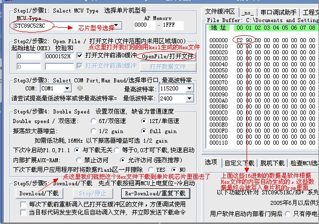

 下面我們來實戰(zhàn)一下:下圖(圖2)所示的軟件名字叫keil —>點此下載,是用來編寫程序代碼并生成一個可以寫入到單片機芯片的Hex文件(我們?nèi)艘刂茊纹瑱C只能用匯編語言或者C語言而單片機不認識怎么辦呢?所以keil這個軟件就把程序語言轉(zhuǎn)換成了一種特定格式的Hex文件,只要把這個文件下載到單片機芯片單片機就會按我們程序的思路來運行)
圖2 (keil編程軟件) —>  本例keil工程文件點此下載
       圖3(下載軟件) —> 點擊此處下載
    好了…… ,我們把 SETB P1.0 這條匯編語句用keil軟件編譯生成Hex文件,然后用圖3所示的軟件和圖1所示的硬件(用串口連接電腦)下載到我們已經(jīng)做好的電路板上的單片機芯片里去(圖省事的話建議直接買個開發(fā)板),然后接通電源……什么?燈不亮?這就對了,因為我們寫進去的指令就是讓P10輸出高電平,燈當然不亮,要是亮就錯了。所以要將keil編緝區(qū)的內(nèi)容改為CLR P1.0,重新編譯生成Hex文件,重新下載,接電,好,燈亮了。因為我們寫入的Hex就是讓P10輸出低電平的指令。這樣我們看到,硬件電路的連線沒有做任何改變,只要改變寫入單片機中的內(nèi)容,就能改變電路的輸出效果。
