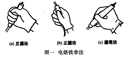

電烙鐵拿法有三種,如圖一所示。反握法動(dòng)作穩(wěn)定,長(zhǎng)時(shí)間操作不宜疲勞,適于大功率烙鐵的操作。正握法適于中等功率烙鐵或帶彎頭電烙鐵的操作。一般在操作臺(tái)上焊印制板等焊件時(shí)多采用握筆法。

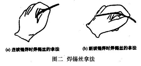

焊錫絲一般有兩種拿法,如圖二所示。由于焊絲成分中,鉛占一定比例,眾所周知鉛是對(duì)人體有害的重金屬,因此操作時(shí)應(yīng)戴手套或操作后洗手,避免食入。

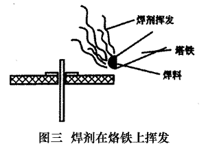

不少電子愛(ài)好者重通行一種焊接操作法,即先用烙鐵頭沾上一些焊錫,然后將烙鐵放道焊點(diǎn)上停留等待加熱后焊錫潤(rùn)濕焊件。
這種方法,不是正確的操作方法。雖然這樣也可以將焊件焊起來(lái),但卻不能保證質(zhì)量。從我們所了解的錫焊機(jī)理不難理解這一點(diǎn)。
如圖三所示,當(dāng)我們把焊錫融化到電烙鐵頭上時(shí),焊錫絲中的焊劑伏在焊料表面,由于烙鐵頭溫度一般都再250℃-350℃以上,當(dāng)烙鐵放道焊點(diǎn)上之前,松香焊劑將不斷揮發(fā),而當(dāng)烙鐵放到焊點(diǎn)上時(shí)由于焊件溫度低,加熱還需一段時(shí)間,在此期間焊劑很可能揮發(fā)大半甚至完全揮發(fā),因而在潤(rùn)濕過(guò)程中由于缺少焊劑而潤(rùn)濕不良。同時(shí)由于焊料和焊件溫度差很多,結(jié)合層不容易形成,很難避免虛焊。更由于焊劑的保護(hù)作用喪生后焊料容易氧化,質(zhì)量得不到保證就在所難免了。

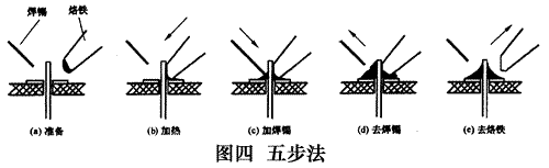

正確的方法應(yīng)該時(shí)五步法:
1. 準(zhǔn)備施焊
準(zhǔn)備好焊錫絲和烙鐵。此時(shí)特別強(qiáng)調(diào)的施烙鐵頭部要保持干凈,即可以沾上焊錫(俗稱吃錫)。
2. 加熱焊件
將烙鐵接觸焊接點(diǎn),注意首先要保持烙鐵加熱焊件各部分,例如印制板上引線和焊盤都使之受熱,其次要注意讓烙鐵頭的扁平部分(較大部分)接觸熱容量較大的焊件,烙鐵頭的側(cè)面或邊緣部分接觸熱容量較小的焊件,以保持焊件均勻受熱。
3. 熔化焊料
當(dāng)焊件加熱到能熔化焊料的溫度后將焊絲置于焊點(diǎn),焊料開(kāi)始熔化并潤(rùn)濕焊點(diǎn)。
4. 移開(kāi)焊錫
當(dāng)熔化一定量的焊錫后將焊錫絲移開(kāi)。
5. 移開(kāi)烙鐵
當(dāng)焊錫完全潤(rùn)濕焊點(diǎn)后移開(kāi)烙鐵,注意移開(kāi)烙鐵的方向應(yīng)該是大致45°的方向。
上述過(guò)程,對(duì)一般焊點(diǎn)而言大約二,三秒鐘。對(duì)于熱容量較小的焊點(diǎn),例如印制電路板上的小焊盤,有時(shí)用三步法概括操作方法,即將上述步驟2,3合為一步,4,5合為一步。實(shí)際上細(xì)微區(qū)分還是五步,所以五步法有普遍性,是掌握手工烙鐵焊接的基本方法。特別是各步驟之間停留的時(shí)間,對(duì)保證焊接質(zhì)量至關(guān)重要,只有通過(guò)實(shí)踐才能逐步掌握

    1、握持電烙鐵的方法
     通常握持電烙鐵的方法有握筆法和握拳法兩種。
    (1)、握筆法。適用于輕巧型的烙鐵如30W的內(nèi)熱式。它的烙鐵頭是直的,頭端銼成一個(gè)斜面或圓錐狀的,適宜焊接面積較小的焊盤。
    (2)、握拳法。適用于功率較大的烙鐵,我們做電子制作的一般不使用大功率的烙鐵(這里不介紹)。
