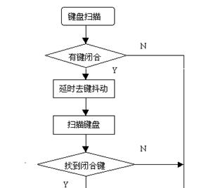

檢測(cè)當(dāng)前是否有鍵被按下。檢測(cè)的辦法是P1.4-P1.7輸出全“0”,讀取P1.0-P1.3的狀態(tài),若P1.0-P1.3為全“1”,則無鍵閉合,不然有鍵閉合。
去除鍵抖動(dòng)。當(dāng)檢測(cè)到有鍵按下后,延時(shí)一段時(shí)間再做下一步的檢測(cè)判斷。
若有鍵被按下,應(yīng)識(shí)別出是哪一個(gè)鍵閉合。辦法是對(duì)鍵盤的行線進(jìn)行掃描。P1.4-P1.7按下述4種組合依次輸出:
P1.7 1 1 1 0
P1.6 1 1 0 1
P1.5 1 0 1 1
P1.4 0 1 1 1

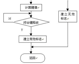

在每組行輸出時(shí)讀取P1.0-P1.3,若全為“1”,則表示為“0”這一行沒有鍵閉合,不然有鍵閉合。由此得到閉合鍵的行值和列值,然后可采用計(jì)算法或查表法將閉合鍵的行值和列值轉(zhuǎn)換成所定義的鍵值
為了保證鍵每閉合一次CPU僅作一次處理,必須卻除鍵釋放時(shí)的抖動(dòng)。
《單片機(jī)矩陣式鍵盤接口技術(shù)及編程》
鍵盤掃描程序:
從以上分析得到單片機(jī)鍵盤掃描程序的流程圖如圖2所示。程序如下
SCAN: MOV P1,#0FH
MOV A,P1
ANL A,#0FH
CJNE A,#0FH,NEXT1
SJMP NEXT3
NEXT1: ACALL D20MS
MOV A,#0EFH
NEXT2: MOV R1,A
MOV P1,A
MOV A,P1
ANL A,#0FH
CJNE A,#0FH,KCODE;
MOV A,R1
SETB C
RLC A
JC NEXT2
NEXT3: MOV R0,#00H
RET
KCODE: MOV B,#0FBH
NEXT4: RRC A
INC B
JC NEXT4
MOV A,R1
SWAP A
NEXT5: RRC A
INC B
INC B
INC B
INC B
JC NEXT5
NEXT6: MOV A,P1
ANL A,#0FH
CJNE A,#0FH,NEXT6
MOV R0,#0FFH
RET
