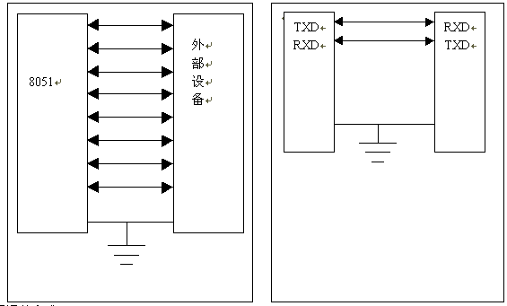

介紹:串行口是單片機(jī)與外界進(jìn)行信息交換的工具。
8051單片機(jī)的通信方式有兩種:
并行通信:數(shù)據(jù)的各位同時(shí)發(fā)送或接收。 串行通信:數(shù)據(jù)一位一位次序發(fā)送或接收。參看下圖:

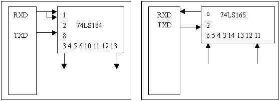

方式0為移位寄存器輸入/輸出方式?赏饨右莆患拇嫫饕詳U(kuò)展I/O口,也能外接同步輸入/輸出設(shè)備。8位串行數(shù)據(jù)者是從RXD輸入或輸出,TXD用來(lái)輸出同步脈沖。
輸出 串行數(shù)據(jù)從RXD管腳輸出,TXD管腳輸出移位脈沖。CPU將數(shù)據(jù)寫(xiě)入發(fā)送寄存器時(shí),立即啟動(dòng)發(fā)送,將8位數(shù)據(jù)以fos/12的固定波特率從RXD輸出,低位在前,高位在后。發(fā)送完一幀數(shù)據(jù)后,發(fā)送中斷標(biāo)志TI由硬件置位。
輸入 當(dāng)串行口以方式0接收時(shí),先置位允許接收控制位REN。此時(shí),RXD為串行數(shù)據(jù)輸入端,TXD仍為同步脈沖移位輸出端。當(dāng)(RI)=0和(REN)=1同時(shí)滿(mǎn)足時(shí),開(kāi)始接收。當(dāng)接收到第8位數(shù)據(jù)時(shí),將數(shù)據(jù)移入接收寄存器,并由硬件置位RI。
下面兩圖分別是方式0擴(kuò)展輸出和輸入的接線(xiàn)圖。
