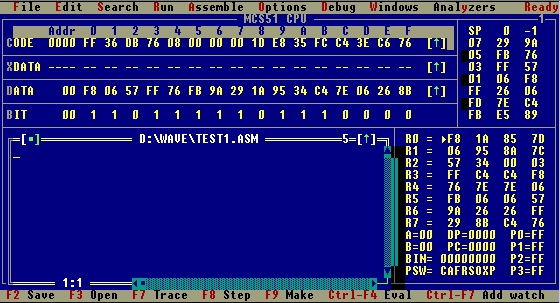

  1. 進入DOS狀態(tài),進入WAVE所在的目錄,例D:\WAVE
  2. 鍵入MCS51,出現(xiàn)如下畫面
    <單片機數(shù)據(jù)傳遞指令>圖1

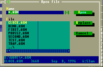

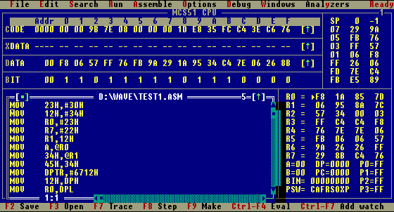

  3. File->Open,出現(xiàn)對話框后,在Name處輸入一個文件名(見圖2),如果是下面列表中已存在的,則打開這個文件,如果不存在這個文件,則新建一個文件(見圖3

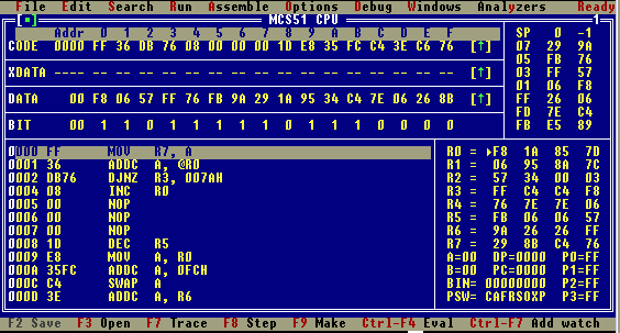

  4. 在空白處將上面的程序輸入。見圖4。用ALT+A匯編通過。用F8即可單步執(zhí)行,在執(zhí)行過程中注意觀察屏幕左邊的工作寄存器及A累加器中的值的變化。

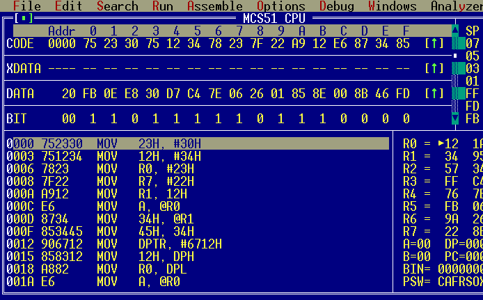

  5. 內(nèi)存中值的變化在此是看不到的,可以用如下方法觀察(看圖5):將鼠標移到DATA,雙擊,則光標進入此行,此時可以鍵盤上的上下光標鍵上下翻動來觀察內(nèi)存值的變化。本行的最前面DATA后面的數(shù)據(jù)代表的是“一段”的開始地址,如現(xiàn)在為20H,再看屏幕的最上方,數(shù)字從0F,顯示兩者相加就等于真正的地址值,如現(xiàn)在圖上所示的內(nèi)存20H、21H22H、23H中的值分別是FBH 0EH、E8H、30H。
    圖5
    6、當(dāng)運行完程序后,即進入它的反匯編區(qū),不是我們想要的東西。為了再從頭開始,可以用CTRL+F2功能鍵復(fù)位PC值。注意此時不會看到原來的窗口,為看到原來的窗口,請用ALT+4ALT+5等來切換。當(dāng)然以上操作也可以菜單進行。CTRL+F2是程序復(fù)位,用RUN菜單。窗口用WINDOWS菜單。
